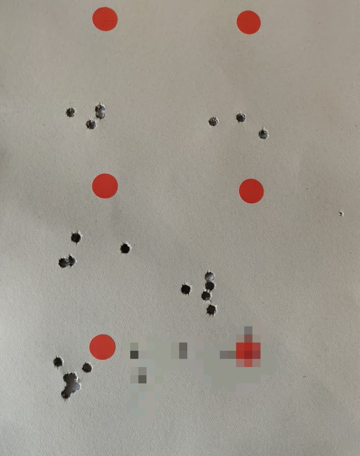

Je reviens après tous mes essais et des conclusions mais toujours des interrogations.
J'ai calé ma carabine dans un trepied de bench et j'ai fait une serie de tir d'abord sans rien, puis avec FDB et 175grains qui vont bien, puis FDB et 190grains.
On voit clairement que la 175grains va bien dans cette carabine, mais sans frein de bouche c'est vraiment pas agréable de tirer d'où mon besoin de résoudre cette interrogations.
Suite à des discussions ici, on m'a indiqué que le premier évent du FDB serait peut-être trop proche de la bouche du canon, j'ai donc mis un contre écrou pour éloigner au max le FDB de la bouche, légère amélioration mais pas énorme et très loin du résultat initial.
(***les tests qui suivent ont été fait sur bipied, donc moins précis que dans le matos de bench)
J'ai donc fait des essais plus ou moins concluants avec un poids autours du canon, d'abord 90gr, mis en bout de canon et déplacé le long du canon au fur et à mesure:
Les essais *5 sont fait avec le même réglage mais à 15 minutes d'écart, je penche pour un canon très chaud pour le beau groupement qui tient plus du coup de chance qu'autre chose vu le reste des tirs.
J'ai ensuite essayé avec un poids autours du canon de 320grammes, et j'ai emprunté un réducteur de son (en bas à gauche)
On voit que le poids plus lourd peut avoir une incidence, même s'il nécessite un réglage très fin.
Et quand je vois que avec le RDS je reviens au groupement de base, clairement je ne vais pas gaspiller des munitions.
8 coups tirés, 6 dans le même trou et 2 erreurs de ma part.
Je penche pour un couple canon/fdb pas génial tout simplement.
J'ai donc commandé un RDS
et là encore, un décalage du point d'impact et un léger écartement, mais je penche à 80% pour de l'erreur humaine puisque je n'etais pas calée et pas forcément très concentrée car en grande discussion avec mes voisin de table
Un peu frustrée de ne pas avoir résolu le mystère, mais je vais rester sur le RDS, le tir est hyper doux, et agréable pour les voisins, le filetage n'est pas en cause, mais si quelqu'un rencontre ce problème, je serais curieuse de savoir comment il l'a résolu.
En attendant, je vais aller mettre le FDB sur Naturab**
Merci pour vos conseils et vos débuts de réponse en tout cas!

juste une petite question qui t'a d'ailleurs peut-être déjà été posée :
as-tu recommencé un escalier avec la présence du frein de bouche pour voir si tu trouves une charge différente qui te permette de retrouver ton groupement ?

C'est la première chose que j'ai fais, j'ai testé les 147 nato, les 147 win, les 155GGG, les 165GGG, les 168GGG, les 175GGG, les 180GGG et les 190GGG.Fralex33 a écrit:juste une petite question qui t'as d'ailleurs peut-être déjà été posée :
En fait les 190gr de GGG semblaient se démarquer du lot sans toutefois proposer de groupements aussi propres qu'a la base, mais le FDB + contre ecrou avec un serrage variable et des munitions à 32€ la boite VS RDS et 175gr à 22€ la boite, il n'y a pas photo, je dois admettre que je n'ai pas pousser plus loin les tests.
Un pote du stand m'a admis à demi mot que depuis qu'il avait son FDB Terminator, il avait des soucis de groupement aussi, mais comme il recharge, il a pensé que ça venait de ses charges.

pmh a écrit:Est ce que tu es contente de ton RDS ?.
Je l'ai reçu lundi, et je n'ai pu tirer qu'une seule boite avec depuis, mais franchement top.
Il est balèze (24cm de long et 4.8cm de diamètre) mais il est d'une douceur assez incroyable et l'atténuation acoustique est vraiment significative.
Et surtout, j'ai retrouvé mes groupements
Il chauffe un peu, mais pas beaucoup, j'attends de le tester cet été en plein cagnard en tirant toute la journée, on verra bien ce que ça vaut.
