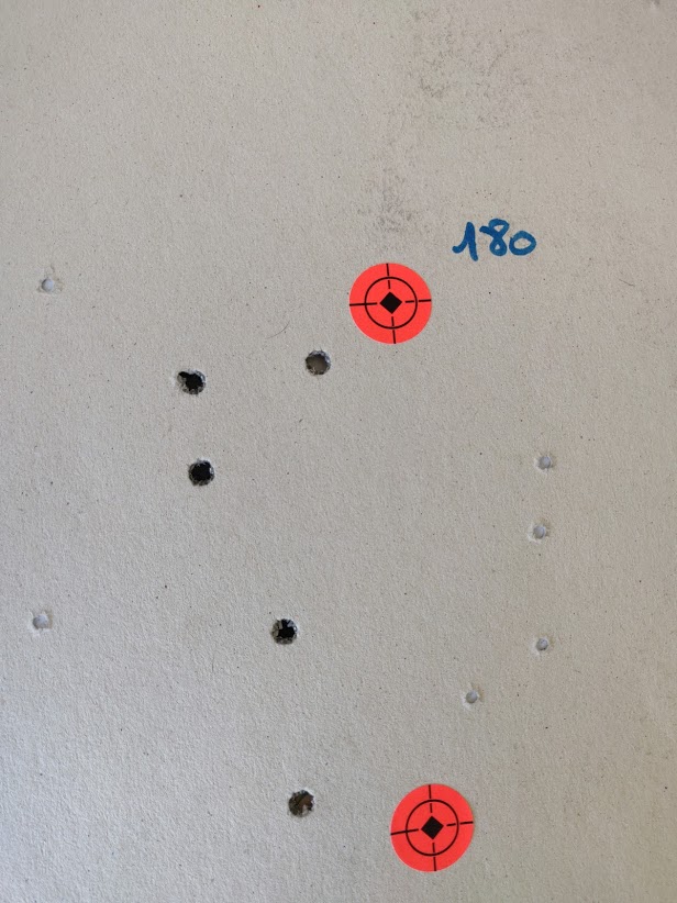

Ca c'est un exemple de "groupement" à 200m réalisé hier.
J'ai aussi tenté avec d'autres munitions 180gr ggg sierra
Je visais la gommette du haut, c'est PIRE!
Et en ggg sierre 190gr
C'est plus serré, mais franchement c'est pas génial non plus...

J'ai un pas de 11 oui.
C'est ce que je dis dans mon message, les 175gr allaient très bien jusqu'à l'installation de frein de bouche.
J'ai un couple munition/canon qui fonctionnait et un FDB qui est venu mettre le bazar.
Je cherche donc à corriger sans changer de munitions.

Refait un essai sans ton frein de bouche
Soit cela viens de ton filtage, soit le couple de serrage et l'indexation de ce dernier

Perso je vérifierai la concentricité du filetage / à l’âme du canon tu seras fixé tout de suite!

Je pense pas que le serrage comme un bourrin soit la solution

Comme Escouade, avant de faire une bêtise; refait un essai sans FDB.
1. après l'essai sans fdb, ressaie le tien
2. fais toi prêter un autre.
Si tu forces tu risque d'abimer ton filetage.

Si les filetages sont bon , on élimine le facteur mecanique
Mais l ajout d un poids en bout de Cannon fait varier la vibration de celui si en bien ou en mal
Si c est en mal il faut faire un réajustement de la cartouche
