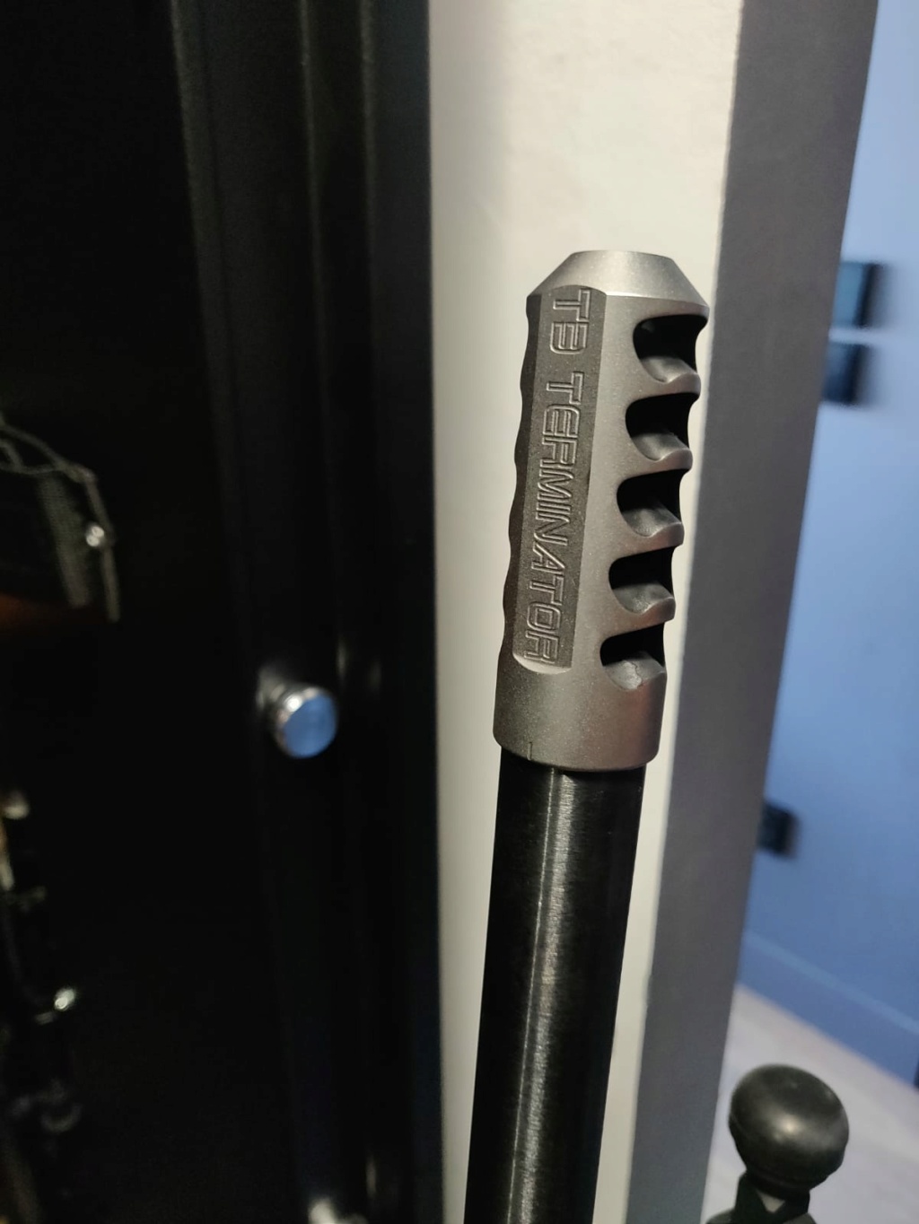

Re: Problème de groupement avec FDB
migolponka a écrit:CRICRI a écrit:Mais l ajout d un poids en bout de Cannon fait varier la vibration de celui si en bien ou en mal
Si c est en mal il faut faire un réajustement de la cartouche
L'idée première étant de retrouver l'harmonie entre une munition manufacturée et un canon dans un régime vibratoire donné, que pensez-vous des barrel tuners?
PS : nouveau chassis = nouveau comportement vibratoire... je dis ça je dis rien![]()
Toi tu veux me tuer avec tes remarques, on règlera ça au stand
Le canon flottant est-il vraiment dépendant du chassis a ce point.
Si c'est le cas, je ne touche plus ma carabine jusqu'à ce que le chassis arrive parce que si c'est pour recommencer dans 1 mois, à quoi bon
PS: Je vais tester ton barrel tuner
Leonor, je pensais au début que tu plaisantais avec tes 48kg. Mais visiblement, ce n'est pas le cas. Donc je comprend mieux le désagrément en 308win. Tu aurais peut être du partir sur un calibre plus soft, un 6 ou 6.5 creedmoor (ou 6 creedmoor)par exemple. En rechargeant, cela peut être très soft. Un 6BR est parfait également. Ton FDB peut être délacé. Je serais toi , j'essayerais différente positions. Etant donné qu'il fonctionne avec un contre écrou, tu peux le visser de différente manière. Comment arrive la bouche du canon dans le 1 er event?
laffouine- Vétéran
- Nombre de messages : 2920
laffouine a écrit:Leonor, je pensais au début que tu plaisantais avec tes 48kg. Mais visiblement, ce n'est pas le cas. Donc je comprend mieux le désagrément en 308win. Tu aurais peut être du partir sur un calibre plus soft, un 6 ou 6.5 creedmoor (ou 6 creedmoor)par exemple. En rechargeant, cela peut être très soft. Un 6BR est parfait également. Ton FDB peut être délacé. Je serais toi , j'essayerais différente positions. Etant donné qu'il fonctionne avec un contre écrou, tu peux le visser de différente manière. Comment arrive la bouche du canon dans le 1 er event?
Malheureusement je ne déconne pas les 48kg c'est sérieux. (parfois 49 après la raclette)
Le calibre n'est pas un problème, j'ai testé plusieurs trucs avant de me lancer, et j'avais pour objectif un FDB.
Malheureusement je n'ai pas de contre écrou justement, le FDB a été indexé sur mesure et comme il doit être positionné avec les évents vers le coté ça me laisse pas des masses d'option.
J'ai justement pris celui qui se met sur mesure et pas celui avec contre-ecrou car on m'a dit que c'etais moins perturbant pour le canon...
Mais je pensais ajouter un contre écrou pour voir si ça permet d’équilibrer le truc.
Le filetage arrive sous le premier event.
Le pas de vis dans le FDB est fait exprès, je peux dévisser, mais je ne peux pas aller plus loin que le premier évent.
Leonor- Débutant
- Nombre de messages : 30
Localisation : Haute-Savoie
Date d'inscription : 09/04/2021
Salut,
Le filetage de ton canon et le rajout du FDB a changé l'harmonique de ton canon (le node stable n'est plus à la sortie de ton canon). Si tu recharges, ou que tu vas t'y mettre, 1er, cherche des vitesses constante (charge de poudre) et ensuite c'est l'enfoncement de ta balle qui compte (c'est elle qui agit sur le groupement et la fréquence canon en général).
Si tu prends des manufacturées, faut juste trouver ce qui va bien maintenant avec ton canon. Pour du .308 190gr c'est un peu lourd même si un pas de 1:11 est prévu pour du 168gr à 200gr, les ogives lourdes de 190gr et 200gr sont plus approprié pour du magnum en pas de 1:11. Pour ma part dans ma Sako, je tire du 190gr pour du .300 WM en pas de 1:11 et pour ma Sabatti ça sera du monolithique en 179Gr ou 175gr (merci à cette FUC.ING UE pour le bannissement du plomb...) selon ce qui va le mieux pour mon arme en ogive TPM toujours en .300WM et j'adapterai pour ma Sako.
Pour le FDB, j'ai aussi un Terminator, un TE, juste super produit, j'espère en trouver un pour ma Sabatti canon lourd si celui de base est pas assez efficace
Très bon choix de FDB.
Donc, à par si tu recharges, faudra juste trouver ce qui va le mieux pour ton canon ou alors rajoute un tuner avant ton FDB pour ajuster la fréquence, ça marche plutôt bien mais le rechargement reste le meilleur mais ça sauve la mise avec des manufacturées.
A++
A++
Salut
Pour moi ton silencieux n'a rien à voir avec ton problem , moi je recharge que pour des armes avec silencieux et les "recettes " ne sont pas les même !
Quand tu recharge une munition ou que tu essaie une munitions manufacturer dans un canon nue ou avec fdb ou silencieux, la vibration du canon ne sera pas la même et du coup tu peut bien tombé ou pas sur de la manufacturer.
Si tu recharge tu selectionne une ogive tu commence pas la base, donc longueur cartouche et en suite tu faite une table de charge et ça va marché il n y a pas de raison .
Après cela et mon avis
Tien nous au courant et courage
salut
Je viens de voir ton problème et je l'ai déjà eu et résolu:
D'abord, si la bouche du canon n'est pas pille poil perpendiculaire, les gaz poussant l'ogive, sortent plus vite quelle sur une dizaine de centimètre après la bouche et peuvent la perturbée dans sa rotation et sa nutation, d'ou instabilité, d'ou mauvais groupement (entre autre, il n'y a pas que ça...)
Quand on met un FDB ou un MDR, on améliore souvent ses groupements parce que celui ci va arrêter les gaz "perturbateurs" rapidement laissant l'ogive continuer seule sa course.
MAIS, si le premier évent du FDB est trop proche de la bouche du canon, (moins d'un pouce (2.5cm environ)) une parties les gaz sortant vite avec pression reviennent fortement sur l'ogive et la perturbe encore plus, on a exactement l'effet inverse.
Je fabrique des FDB et j'ai déjà constaté se phénomène, donc il suffit que ton tourneur fraiseur préféré t’élargisse le premier évent (qui doit surement être trop prés de la bouche) pour que tu retrouve tes groupements d'avant.
L'ajout d'un FDB ou d'un MRD modifie la vibration du canon, certe, mais n'augmente pas la dispersion comme ça (sauf si ils sont de travers et que l'ogive touche quelque part, mais dans ce cas, ça sort de la butte !) il ne font que déplacer le point d'impact.
Je pense que les terminators sont très bien, mais le filetage de ton canon doit être trop grand et la bouche avance trop loin dans le FDB.
J'ai un FDB tikka/TRG sur Paaf2 si tu veux essayer celui d'origine pour voir la difference.
Voici le résultat de mon test.
Si jamais le problème vient effectivement du premier évent trop proche de la bouche, est-ce qu'un contre écrou pourrait résoudre le problème ?
L'idée étant d'éloigner le fbd comme ça.
Je vais quand même tester le barrel tuner pour la science, et parce que je voudrais garder les 175gr si je peux.
essaye, je suis sûr que dés que tu vas éloigner la bouche, le groupement va se resserrer, j'ai eu le pb sur un que j'ai fabriqué et un copain a eu aussi ce type de problème avec un mosin nagant, dans les 2 cas, on a ouvert le premier trou et tout est rentré dans l'ordre, mais il ne faut pas hésiter à ouvrir et/ou reculer d'1 pouce.
Trouve une bonne âme dans ton stand pour essayer le fb t3
Il y a peut de chance que ce lui le problème, mais tu ferme une porte
Ensuite avec tes résultats vas voir l'armurier qui a réalisé le filtage
Bonne chance
Bonne chance

Un frein de bouche en alu
.Rappelez moi le Terminator c'est celui qui meurt a la fin.
Donc pour une tikka celui la https://www.armurerie-auxerre.com/frein-de-bouche-tikka-ctr-filetage-5-8x24.html
Et tu pourra utiliser tes balles en 175 grains que j'utilise a merveille.

pmh a écrit:Un frein de bouche en alu.Rappelez moi le Terminator c'est celui qui meurt a la fin.
@pmh ..."Rappelez moi le Terminator c'est celui qui meurt a la fin" oui effectivement ecrasé ou fondu....
