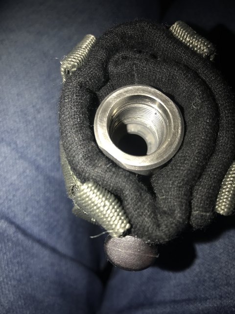

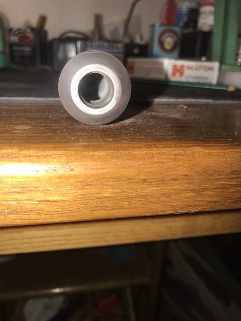

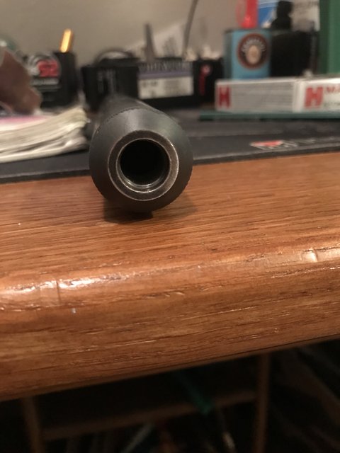

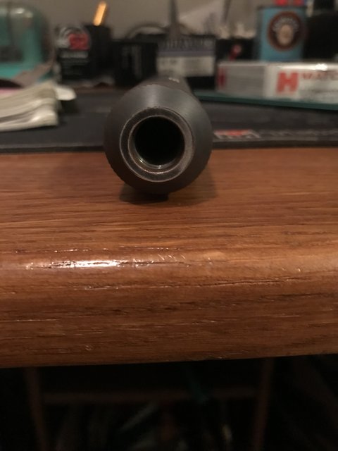

Nettoyage appui et filetage canon, idem sur le SIL
Pour les SIL style Hausken ou Stalon manchonnables  démonter la bague filetée
Sur l’appui du SIL mettre du bleu de prusse ou noir de fumée ( bougie)
Visser fortement sur le canon et dévisser ,observer les marques sur l’appui du SIL ou de la bague, tout ce qui brille est à enlever ( j’utilise une pierre fine )
Recommencer l’opération jusqu’à avoir une portée sur 360°
Pour élargir la portée passer l’appui sur un marbre ou une surface dure et plane avec de la pâte à roder
Refaire contrôle final de la portée
Sur mon Stalon qui était complètement barré, j’ai mis quasi 5h pour obtenir un résultat parfait
Résultat sur mon B&T GRS ( on distingue la portée en plus foncé au milieu de l’appui
