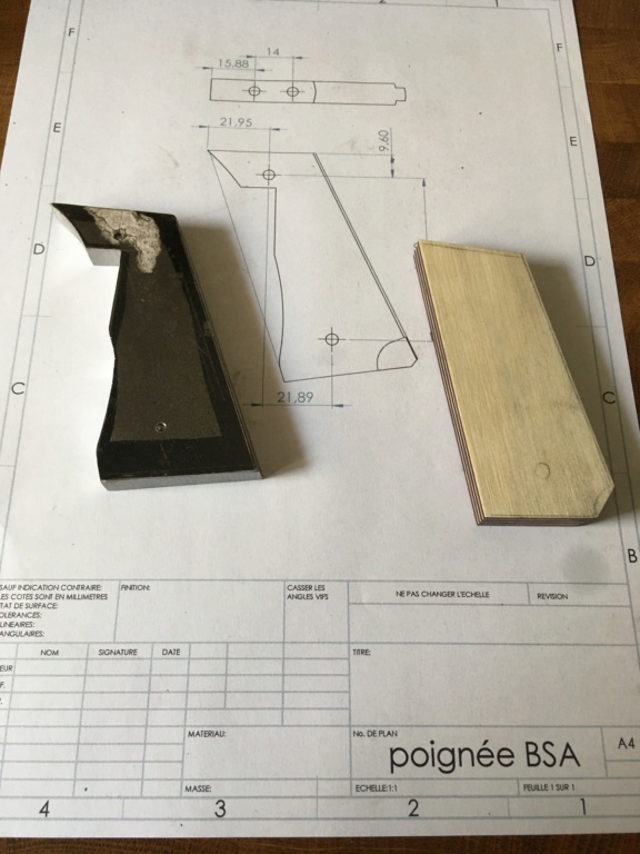

je suis passé enfin a la réalisation en acier et bois :
pour la poignée pistolet , un plaque d'acier épaisseur 10 mm et du contreplaqué de couleur
Projet custom. 22 elr - Page 9 Hyxc9310
des plaquette de 1911 comme modèles
Projet custom. 22 elr - Page 9 Img_3410
Projet custom. 22 elr - Page 9 Img_3411

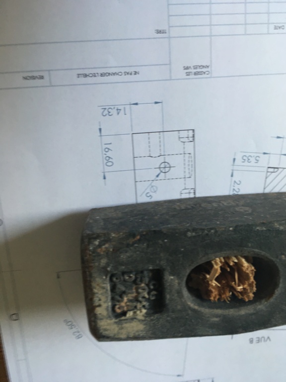

quelques perçages et coups de lime  plus tard (de temps en temps je m'aide aussi d'une meuleuse  lol! )
Projet custom. 22 elr - Page 9 Img_3510

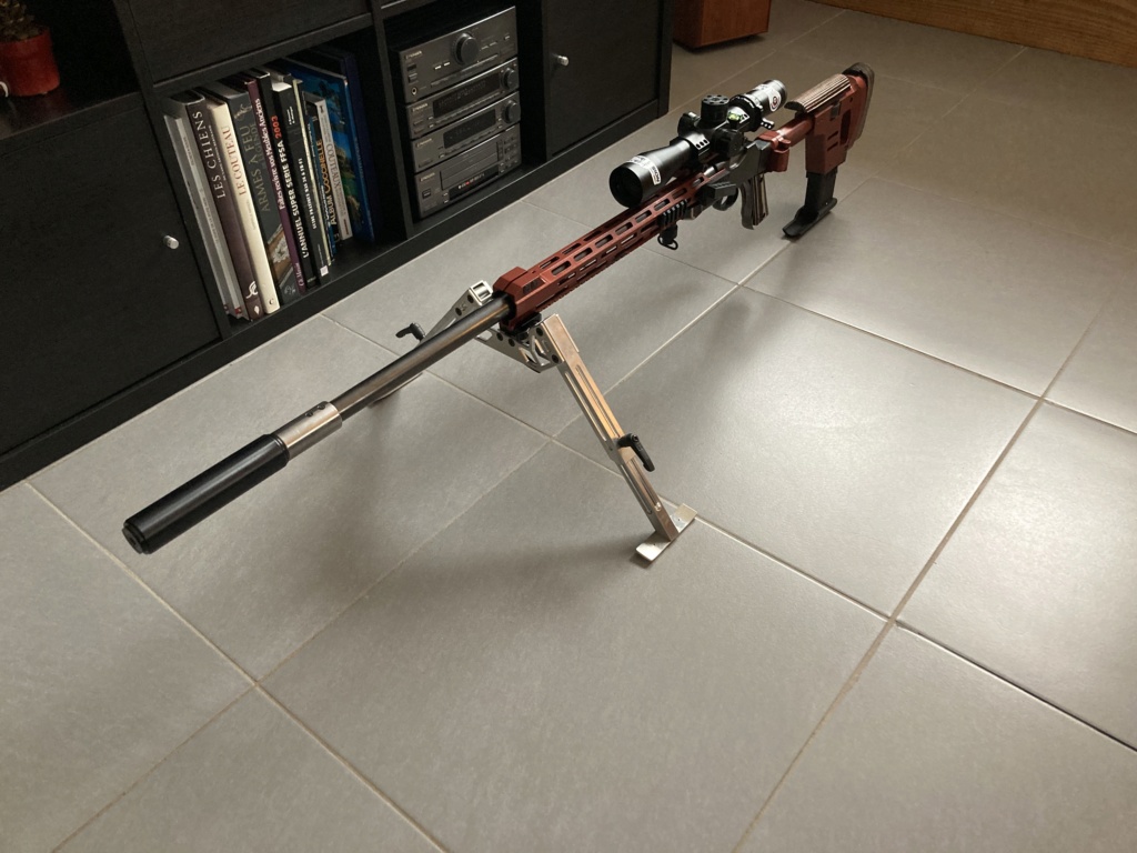

Message par expresso Ven 10 Déc 2021 - 15:55
Dernière évolution : le changement de bipied 😁 ajout d'un monopod arrière, d'une bague et d'un rds en bout du canon
L'assemblage se fait via un adaptateur picatinny qui resteras à demeure, le bipied se fixant par une vis indexée en m6
Projet custom. 22 elr - Page 9 Ca8a5f10
On voit bien l'angle du nouveau bipied
Projet custom. 22 elr - Page 9 A1ffd410
Monté l'ensemble me plaît bien, reste la lunette qui vas bientôt être remplacer par une delta javelin
Projet custom. 22 elr - Page 9 0615b910

Message par seafury Ven 10 Déc 2021 - 16:06
ah le bipied me plait bien je verrai bien ça sur un gros calibre bien ancré au sol le top

Belle stabilité en tout cas, toujours un magnifique custom cheers cheers

Message par expresso Ven 10 Déc 2021 - 16:32
C'est un Salva du made in France cheers et il me semble qu'il l'a conçue pour le très très gros... 408 ou 416 lol!

Message par Pierrot-Capt Ven 10 Déc 2021 - 20:32
...et ben superbe travail , ça rend vraiment bien ... félicitations expresso , bon amusement avec ton "BB" Very Happy ...

Message par lasavoie Ven 10 Déc 2021 - 21:34
Bonsoir
petite question ... le poids de ta belle ??
Super bien la réalisation je viens de regarder le début de ton travail et ......IMPRESSIONNANT.... BRAVO TRAVAIL D'ARTISTE
