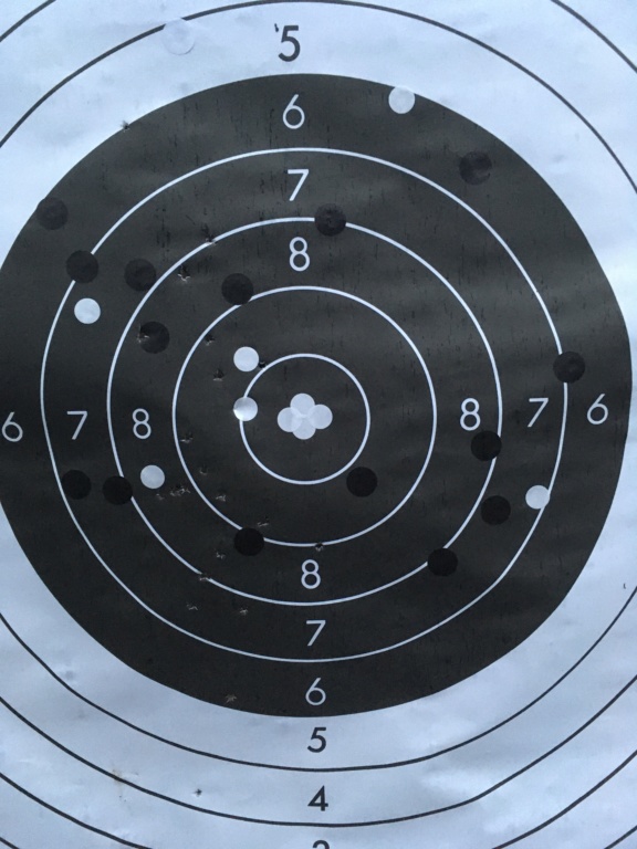

la 1ere partie de la transformation a bien avancée
1-ajustement de l'interface acier/BSA /garde main M4
2-découpe du garde main je reviens plus loin dessus
3-montage
alors bon c'est pas fini y'a encore du taf , la découpe du rail peux paraître bizarre mais en fait il y a tellement d'ouverture oblong sur ce rail que pour évité d'avoir des bout de lame d'alu n'importe comment ben faut couper ou y a de la matière
dans la foulé je me suis permis un petit test à 200m et surtout pour voir si le rail penté enfin bref .. c'est pas le top mais au moins je suis dedans et y'a tout pour que ça aille bien sauf peut-être le bon homme derrière
200m vent S/SO 21km/h, pluie, cartouches pistol match SR
à ma décharge il était 16h passé et la luminosité commençais à baissé quand je suis passé au 200m , 1/2 h avant à 50m les même cartouches avec la même arme mon donné - de 8 mm de dispersion en hauteur

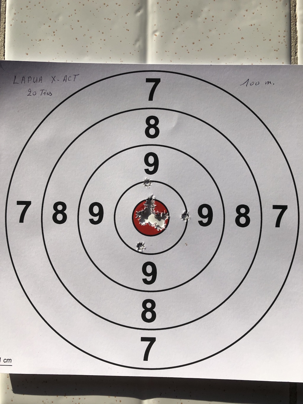

De mon côté je suis en plein dans la recherche de LA munition. Je considère que pour tirer loin, il faut déjà tirer précis et constant à "courte" distance.
Je crois que j'ai trouvé une munition qui va me permettre de commencer à aller plus loin.
Voici le carton de test à 100 mètres, 20 cartouches tirées :
- Nombre de messages : 4309
Re: Projet custom. 22 elr
expresso a écrit:Et ... tu as chois quoi comme mun ? Midas + ? Rws r50?
C'est marqué sur le carton : Lapua X-Act, terriblement régulière, surtout le prix.

Vu le prix, je voulais tester. Je ne suis pas déçu. Je peux mettre les cartons effectués avec les RWS R50, R100, Eley Sport, Eley Match mais ils ne sont pas du tout comparables.
Il me reste à tester les Midas +, Center X et Eley Tenex mais pour le moment ce sont les X-Act qui emportent la palme. Mais à 25 Euros la boîte...

Oui, ça pique, ils pourraient faire un effort mais elles sont diaboliques. Ce matin, quand le coup partait, je savais que c'était dans la mouche avec presqu'autant de facilité qu'à 50 mètres. Alors qu'avec les autres munitions il y a toujours un "cercle" d'incertitude autour du point visé. Je parle pour cette distance là, bien sûr.
J'avais lu des commentaires sur cette munition sur des forums US, mais je confirme.

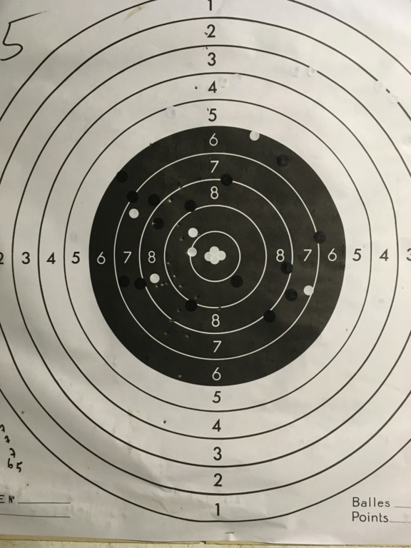

Tiens, je mets un carton tiré avec des R100 dans les mêmes conditions pour comparer :
c'est pas mal aussi...
et si tu regardes le groupement global c'est plus serré pour moins cher...

Après il faut faire la balance avec les R100 qui sont à 17 Euros. Si on fait le rapport qualité/prix les RWS sont meilleures mais si on ne regarde que le résultat, les Lapua sont meilleures.
