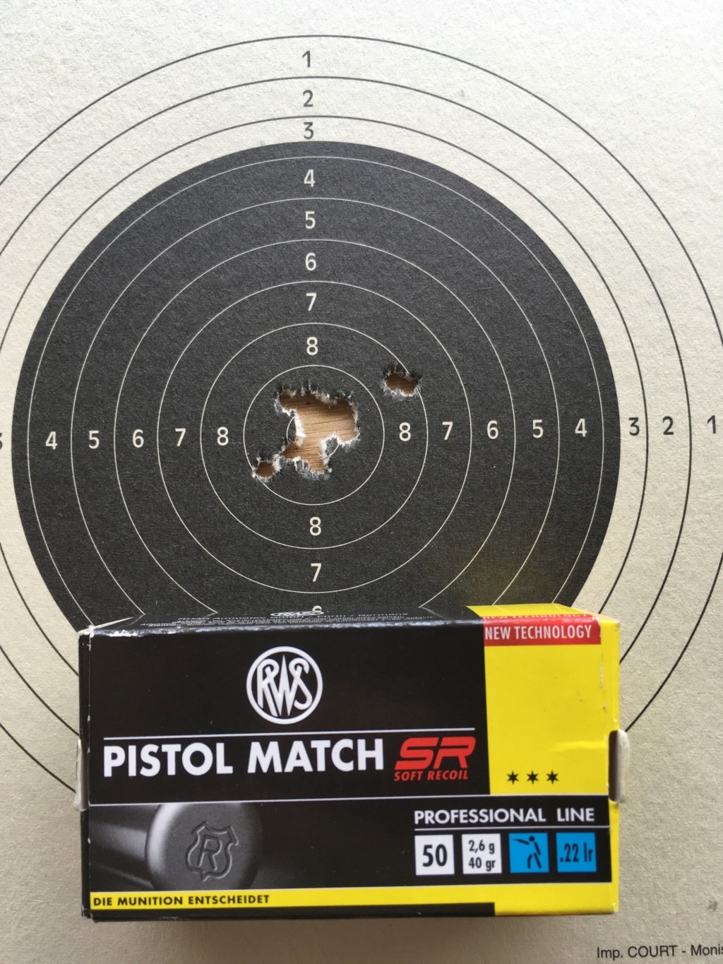

le meilleur résultat avec 15 cartouches tirées à 50m lors d'une première sélection de cartouches

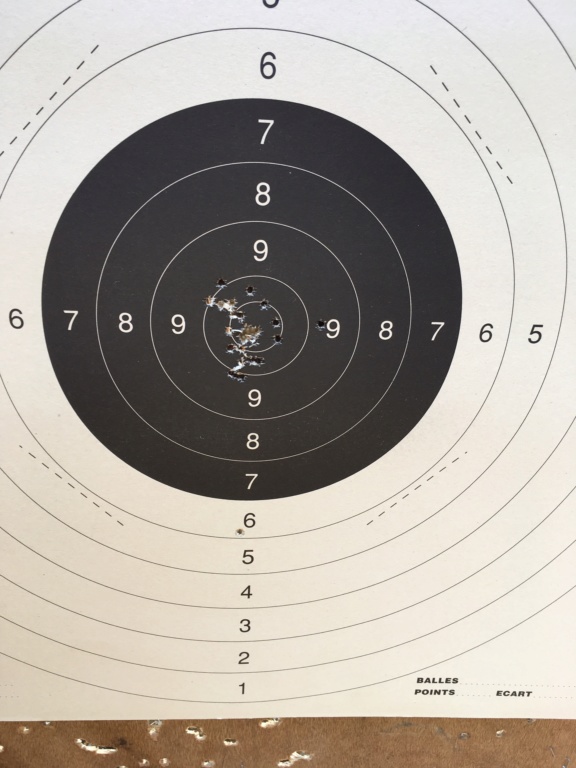

Chose promise chose bue
hier direction Lons pour l'accès au 200m
Pris d'un remor/doute, j'ai fais un passage à 100m sur c50, une dizaine de cartouches sur une pierre de la butte et feu 30 cartouches sur la cible
Le 6 est la première cartouche
Content de ma modeste prestation avec des rws target pistol(plus de match SR en stock
) je passe au 200 j'attends mon tour et puis enfin tous le monde plis, merde 16h45 il ne me reste que 15 min avant l'arrêt des tir
je stress balance quelques cartouches puis descend en butée sur la lunette il me reste 8 cartouches dans la boîte 4 min avant la fin
Voilà le resultat une petite en dehors du 9 avec de meilleures mun et un peut d'entraînement ça devrait ce resserrer un peux
Les deux 7 sont une contre visée haute et un ricochet de mes premiers tir trop bas

Je ne sais pas si tu as déjà essayé les Eley Force, mais j'ai eu des résultats surprenant à 100m, depuis je les aient adoptés.
maxime90- Fidèle
- Nombre de messages : 376
Localisation : belfort
Date d'inscription : 12/12/2018
Re: Projet custom. 22 elr
L'emballage bleu ou l’emballage blanc ? (Ou c’est peut être la même ?)maxime90 a écrit:Je ne sais pas si tu as déjà essayé les Eley Force, mais j'ai eu des résultats surprenant à 100m, depuis je les aient adoptés.
C’est une c200 ? Le 10 donne 80 mm + 1 zone 40 mm.... faut voir avec d’autres muns et moins de stress, je pense
