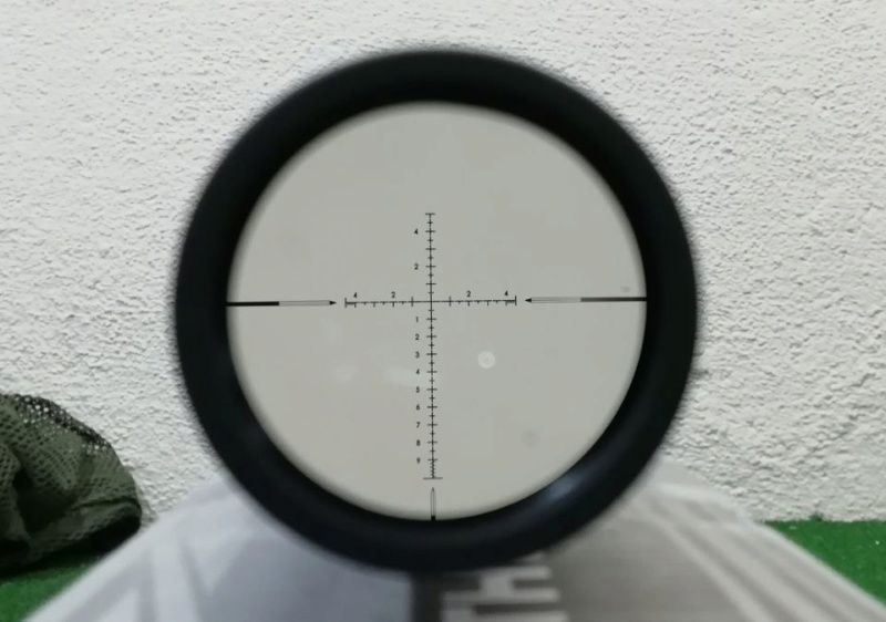

C’est quoi comme bushnell pour avoir ce réticule ?

nainroux a écrit:C’est quoi comme bushnell pour avoir ce réticule ?
Je dirais une Elite Tactical avec sûrement un G2DMR

En 10x40 ? Je trouve que du mildot

Surtout que en 10x40 t'as pas de ffp, la photo dois être faite avec les buses derrières la cznainroux a écrit:En 10x40 ? Je trouve que du mildot
Re: Projet custom. 22 elr
LOL ! Bien vu ! la photo a été prise à travers la lunette de ma 308 ( elite tactical avec réticule FFP G2DMR )
A x10 on voyait pas grand chose

Tricheur ... elle m’aurait bien plus une 10x40 avec ce réticule, tu m’as brisé mon rêve
