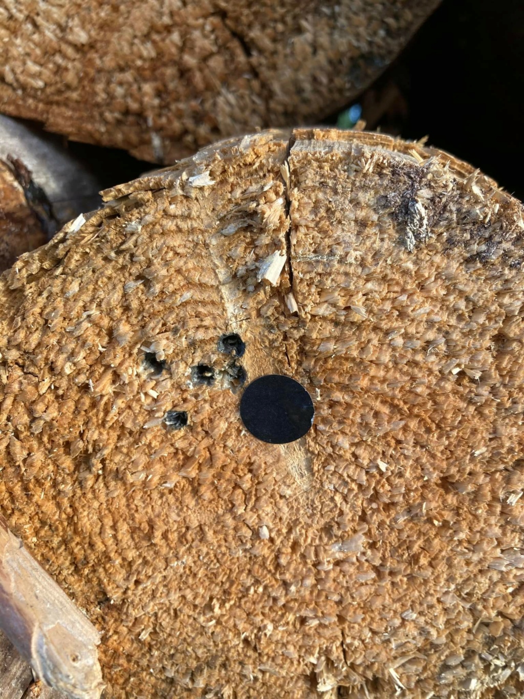

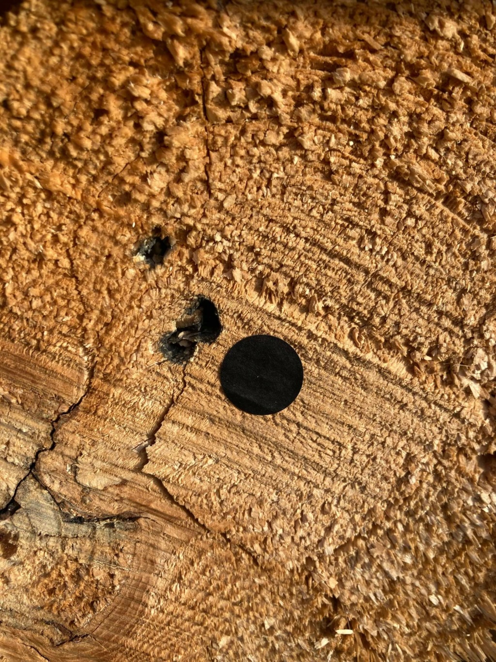

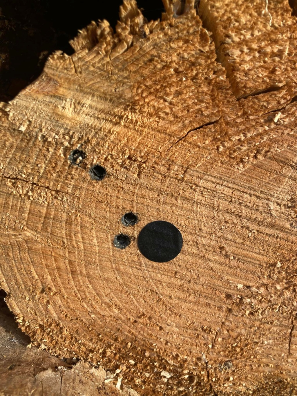

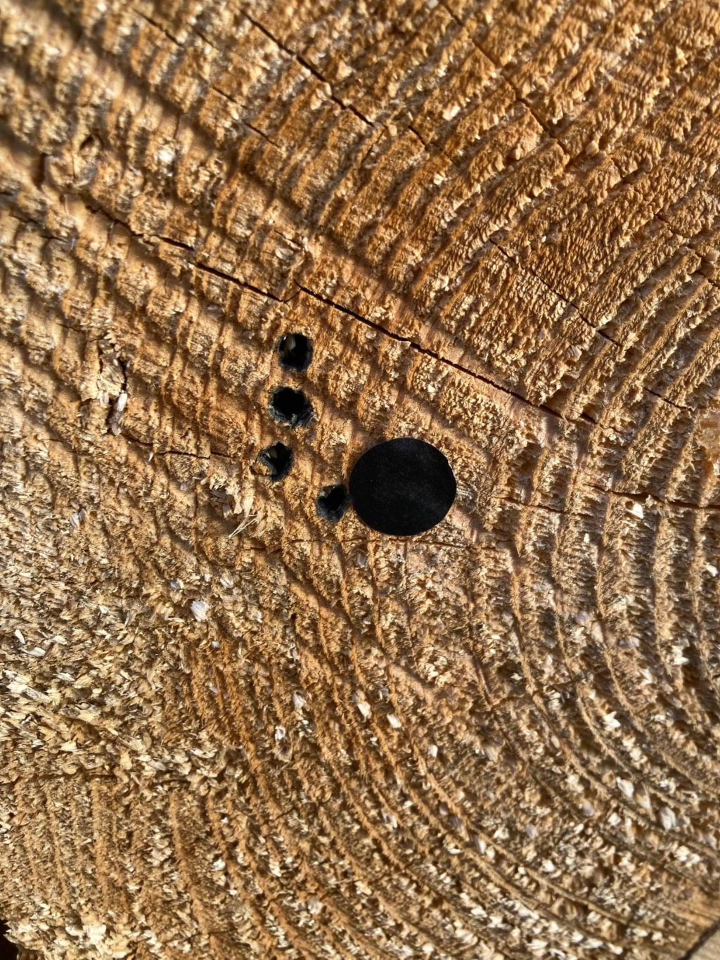

Message par expresso Jeu 20 Oct 2022 - 7:10
Hier après-midi je me suis essayé à tester vite fait quelque position du deresonator sans le tuner mais avec le rds SAK
Tir à 50 m, midas +, serrage crosse 3,5 Nm, position du deresonator à 13 cm de la bouche  (ce qui est 2 cm de moins  que la position de départ préconisé par Christian mais avec le rail pica en bout de crosse impossible de le respecter)
Quelque photos pour voir les variations...
De l'utilisation d'un Tuner en .22 - Page 4 Receiv87
De l'utilisation d'un Tuner en .22 - Page 4 Receiv89
De l'utilisation d'un Tuner en .22 - Page 4 Receiv88
Pour finir par la position (à ~10,5 cm) qui semble avoir bien resserrer
De l'utilisation d'un Tuner en .22 - Page 4 Receiv90
Le flyer c'est moi 😁
Cette première ébauche sera confirmée au stand des que possible avec des conditions quasi tunel 😉
