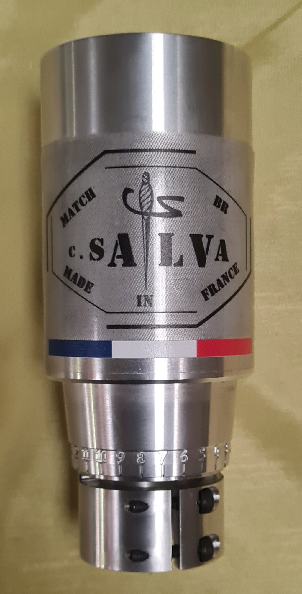

Bonsoir à tous
Le tuner, élément quasiment obligatoire pour le Custom d’une arme en 22lr, qu’elle soit pour le Rime Fire, Issf 50 m, l’Elr… (100% de tireurs en 22 Hunter ou rime fire ont un Tuner).
Si vous avez des boites de 22lr à flyers, celui-ci ne vous les enlèvera pas !!
Il vous modifie la forme d’un groupement en passant par un groupement vertical, horizontal à celui d’un trou rond. La sélection des lots de munitions fera descendre ce cercle.
Pour commencer la sélection des munitions 22 lr commence par passage obligatoire de lots testés et sélectionnés en Allemagne, que ce soit chez RWS (R50, Spéciale Match), Eley (Tenex), Lapua (X-Act, Midas +). Le cercle de dispersion doit être d’un maximum de Ø 12 mm extérieur.
Ne pas négliger aussi les Eley Match et les Center X.
Réglage d’un tuner, il n’y a rien de plus simple :
Arme sur une machine à tirer et le tout dans un tunnel de tir. (Prochainement sur ciblerie électronique Meyton comme chez RWS, Eley…).
Attention, faire ce réglage en extérieur ne vous donnera pas de résultats probants, est-ce le lot, le vent ou le tuner qui vous donne cette forme ?
Toutes les armes en 22lr que je fabrique « Durandal », ou préparées tels que (Anschutz, Vudoo, Bleiker, Gruning….) avec la fabrication de crosse, passent systématiquement dans le tunnel.
Exemple d’un réglage :
Blason Haut Gauche, 5 Cartouches de chauffe. Tuner Réf. : 0
Blason 1 : Tuner 0 tour Réf. : 0 / 5 Cart, forme verticale
Blason 2 : Tuner +1 tour Réf. : 1 / 5 Cart, forme 45°
Blason 3 : Tuner +1 tour Réf. : 2 / 5 Cart, forme horizontal
Blason 4 : Tuner +1 tour Réf. : 3 / 5 Cart, forme verticale
Blason 5 : Tuner +1 tour Réf. : 4 / 5 Cart, forme horizontal
Blason droit : Tuner +1 tour Réf. : 5 / 5 Cart, forme rond avec 1 Cart ?
Blason dessous droit : Tuner +0 tour Réf. : 5 / 5 Cart, confirme forme rond
Blason 10 : Tuner +0 tour Rèf : 5 / 10 Cart, confirme forme rond.
Conclusion: 50 Cartouches de tirées.
Temps ¾ heure.
Cette carabine est maintenant réglée.
Tuner Français… !!
http://christian.salva.free.fr/Tuner.htm

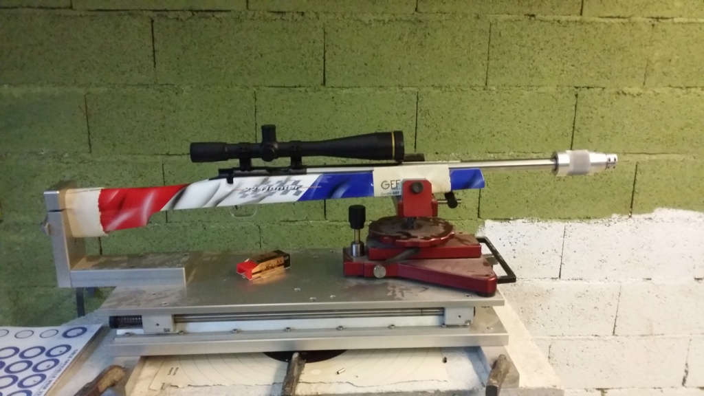

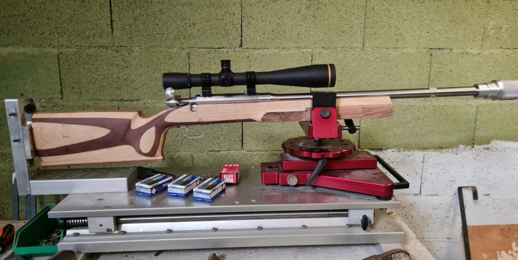

Custom d'une Vudoo:
Groupement de mon arme avec de la X-Act:
Une "Durandal Titane" Sur machine à Tirer avec son Tuner Maison Inversé (afin d'éviter à le nettoyer):
Une "Vudoo".....
Temps ¾ heure.
Tuner Français… !!
Une "Vudoo".....
