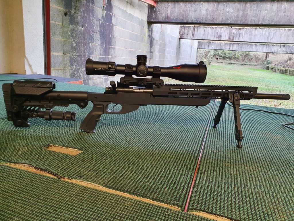

En attendant, je vous mets la photo de ma belle "seule" et avec sa grande soeur, juste pour le fun

SLI
