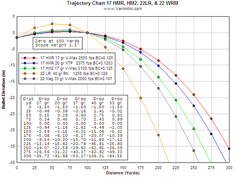

pour une munition subsonique, une différence de 2m/s de Vo se traduit par un écart vertical de 5 cm à 200m!
Re: De l'utilisation d'un Tuner en .22
Tu devrais calculer pour un ecart de 10 m/s et ne pas confondre ecart type et vitesse la plus haute et la plus basse.

ce n'est pas un non sens pour des munitions dont la Vo n'est pas très régulière...
vous voyez bien ici que le point touché à 100 m est obtenu pour diverses élévations du canon (munitions de diverses vitesses initiales)... et on voit bien qu'il faut tout changer si on tire à 200m ou 300m
la théorie de la compensation veut que le tuner "ajuste" l'élévation du canon (positions différentes de la bouche de l'arme selon la Vo) pour différentes Vo (voir attentivement la légende de votre figure n°4)
Bons tirs
Bons tirs

Eurostar a écrit:ce n'est pas un non sens pour des munitions dont la Vo n'est pas très régulière...
Bons tirs
Absolument pas d'accord !?
Déjà, le graphique montre la courbe ballistique pour différentes munitions, de vitesses différentes. Il est donc normal d'avoir des différences.
Mais ce graphique ne montre PAS "le point touché à 100 m est obtenu pour diverses élévations du canon". L'élévation du canon n'apparait pas sur ce graphique.
Le fait que les vitesses soient différentes font que le temps passé dans le canon sera différent et plus ou moins éloigné de l'OBT. C'est une conséquence, non une cause.
Ensuite, pour que cela puisse être efficace / réaliste, il faudrait pouvoir prédire que telle cartouche sera plus rapide ou plus lente que la vitesse moyenne. Ce qui est impossible à prédire ...
A la rigueur, votre propos illustre une limitation des tuners (que j'avais par ailleurs évoquée : il faut que les munitions soient régulières), mais en aucun cas qu'il faut régler un tuner en fonction de la distance de tir !?
