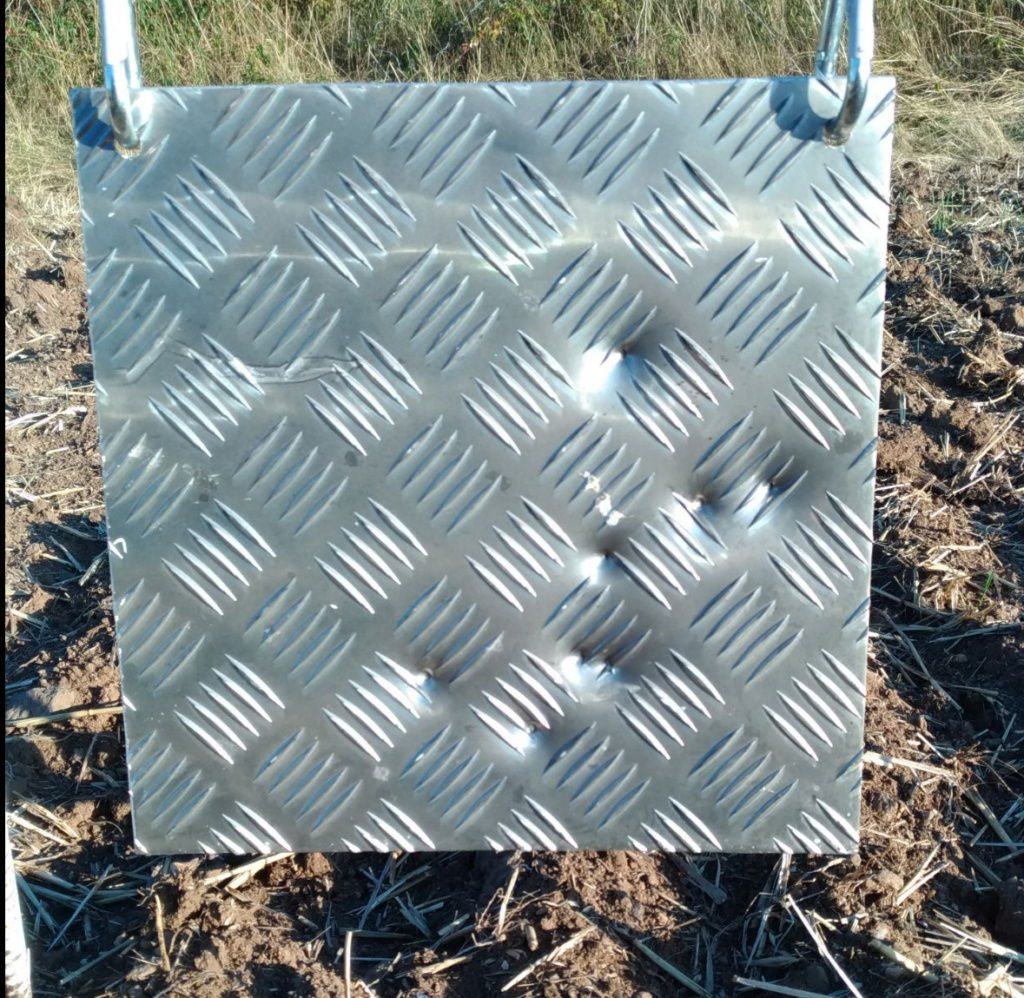

Kerozen a écrit: Le moindre vent la 22 disparait de la circulation
A bon, le vent désintègre les 40 grains de plomb ?
Perso j'ai déjà toucher le gong 30cmx30cm à 400m plusieurs fois avec un vent de 10m/s...
A plus de 300m, l'énergie résiduelle d'une 22lr :
La tôle en alu striée fait 3mm d'épaisseur et 4mm sur le haut des strilles, l'avantage quant on la touche elle danse dans l'optique...
Perso à 500m il reste encore assez d'énergie pour traverser un fut d'huile de 60litres (vide bien entendu).
Et a 300m la tôle (certes de l'alu) est bien cabossée.
