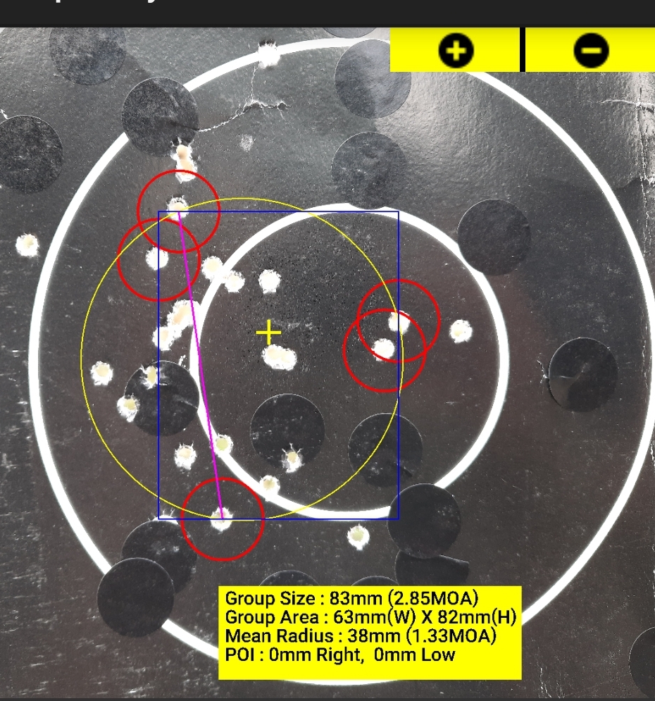

Message par Sniper2a Sam 3 Avr 2021 - 13:45
Ce matin , 200m test avec un rds pour les sk pistol match
Je n'ai pas voulu toucher la dérive pour décaler à droite,  un clic aurait suffit , mais j'ai voulu garder le groupement. 30 coups , je trouves ça très homogène , ces cartouches plus lentes ont moins de soucis sur la verticale.  Je n'ai malheureusement pas encore reçu mes Lapua midas , ce sera pour samedi prochain . C'est une vielle c200 de recupe donc les gommettes presentes sont vieilles .
Précision .22 LR - Page 5 20210413
Précision .22 LR - Page 5 20210411
Précision .22 LR - Page 5 20210412
Précision .22 LR - Page 5 20210410
Seulement 6 impacts ne tiennent pas le 10 de la c200
Précision .22 LR - Page 5 Screen28

Message par PAPS94 Sam 3 Avr 2021 - 15:06
Salut,
Je vois 26 impacts (j'en loupe peut-être un !) et non 30 et seulement 20 impacts pris en compte dans ton cercle de dispersion au lieu de 26 (enfin 30).
C'est un groupement très honorable mais comme je te l'ai déjà dit, quand on tire 30 cartouches on tient compte des 30 dans son calcul de cercle de dispersion ou H+L...
Nombre de messages : 724
Précision .22 LR - Page 5 Empty Re: Précision .22 LR
Message par Sniper2a Sam 3 Avr 2021 - 15:49
PAPS94 a écrit:Salut,
Il y a les 30 impacts, il y a des trous dans trous dans le regroupement de gauche . J'ai fait ce cercle qui représente le 10 de la c200 , histoire de voir combien sur 30 tiennent cette zone .
