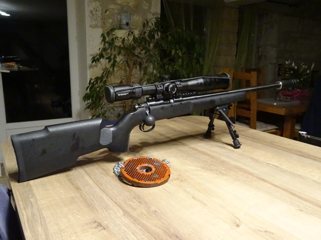

Petite contribution au poste de mon coté , donc 30 coups a 200 métres avec quelques rafales de vent .
Arme : CZ 455 Varmint ( Tacticool ) + RDS.
Optique : Vortex diamonback FFP 4/16 x44 + rail 25 MOA .
Munition : RWS pistol match .
bipied Harrys + sac arrière .
Pas de chronographe a ma disposition pour les vitesses , mais certaines me sembles irrégulières ( elles claques plus que d'autres ) ce qui explique surements les 7 et 8 Laughing
Je précise que cette munition me donne entiére satisfaction a 50 m" dans mon canon ".

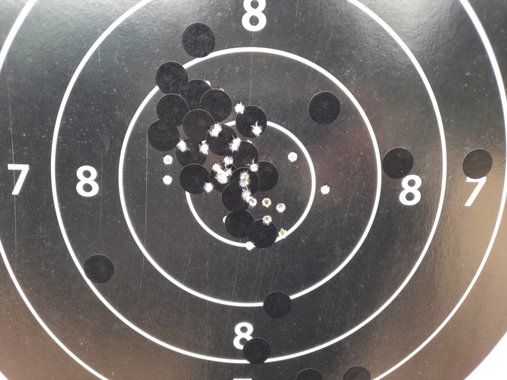

Suite des essais aujourd'hui avec la Lapua pistol match .
285 m/s ( dans un canon de 150mm source site fabricant ).
15 clics supplémentaires sont nécessaires (par rapport au rws )pour atteindre le centre de la cible. Précision .22 LR - Page 7 Lapua_10

Message par CRICRI Jeu 8 Avr 2021 - 21:12
et oui , quand on ne dépasse pas les 310 m/s a la bouche du canon sa marche mieux
c est pour cela que les carabines match on des canon long ,pour freiner l ogive

Message par expresso Jeu 8 Avr 2021 - 21:38
Les rws pistol match données pour une vitesse de 260m/s pour la longueur de canon aussi de 140mm  donne dans le mien (72cm) une moyenne de 311m/s, les sk rifle match autour de 320 et les forces vers 357 alors que les vitesses "fabriquant" sont plus élevées
Comme quoi la vitesse est propre à chaque canon

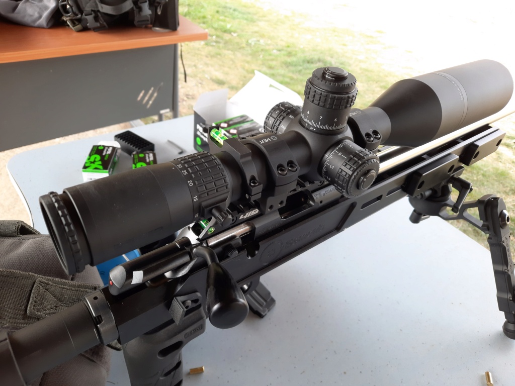

Hier soir réception de la dernière Delta Stryker HD en 4,5-30x56 avec colliers MDT , jour et la nuit en comparaison avec ma stryke eagle en même temps c'est 1000 boules de plus .
J'ai remplacé les boules de polystyrène du sac de tir par du bon sable , plus rien avoir ...Et bien sûr réception des lapua midas +
Donc ce matin,  200m sur c200 30 coups,  temps sombre,  vent en rafale de 10 à 15kmh , ça commence a être très bon , j'attends encore 2 améliorations pour le week-end prochain

Pour les sk pistol c'est pas mal non plus a 10 euros de moins la boîte ! Mais les flyers se payent...

très beau matériel !! et beau groupement pour 200 métres drunken .

Message par nainroux Sam 10 Avr 2021 - 14:02
top ! elle est bien belle cette lunette drunken

Message par Sniper2a Sam 10 Avr 2021 - 14:23
Merci Smile
Sincèrement oui , je regrette pas d'avoir investi

Il y a les 2 cartons sur c200 , lapua et sk pistol match
Je vois 295 lapua et 296 sk . Mais le lapua midas est plus homogène

Message par Cowboy82 Sam 10 Avr 2021 - 17:22
Je crois savoir d ou viennent les colliers MDT !! 😂
