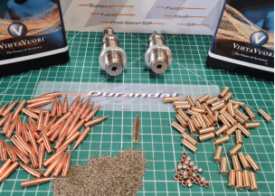

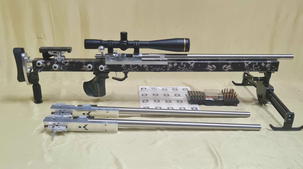

Effectivement, je suis en train d'en monter 3 Durandal avec chacune d'elles un pas différent. (désolé, je ne donne pas encore le pas)
1 ans de délais, avec un surcout ....!!!!!
Ceci dit, comment allez vous sertir les douilles....impossible !!
Je suis parti sur des douilles tournées...avec une amorce Small Pistol & mes ogives monométalliques.
Attention, ce n'est une 22Lr mais une 22Pc et toujours non CIP.
La mise au point n'est pas ma priorité....c'est pour le Fun.

Bonsoir
Cela avance petit à petit.
Ce n’est pas ma priorité.
3 canons montés avec des pas différents.
Et une nouvelle production de Durandal, avec 3 culasses percussion centrale.
Je rappelle que ce n’est pas CIP.
Désolé, donc aucune vente. Un exercice de Style.
Faites comme Alain31, Cutting Edge en Ogive et Jeux d’outils à l’Armurerie de la Bourse.
Pour ce qui est des douilles…il n’importe pas.
Il n’y a plus qu’a démonter de la SK.
