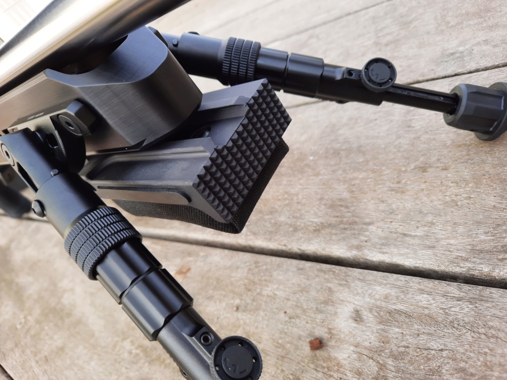

Moi ma LRP quand le marron du bois a commencé a ressortir a travers le revêtement gris , faisant penser que c'était sale , je n'ai plus supporté cette crosse... J'ai changé pour un chassis aluminium, puis après je ne me suis plus arrêté sur le custom , changement de canon vers un Lothar Walther match très compact de 45cm et autres accessoires comme un rail area419 de 30moa et monobloc audere de 20 moa , ce qui mendonne 50moa au total. C'est toujours la SK rouge qui performe , avec 6mm a 50m , 23m a 100m et 5.7mm a 200m
Toujours en rodage seulement 50 cartouches de tirées, je ferais un retour plus complet sur ce custom qui s'annonce bien , j'attends toujours ma crosse MDT skeleton et un bipied arca fclass accu tac . Le stop barricade + le mini sac de chez Atlas est parfait pour le prs22 , je viens de monter également un niveau a bille céramique de chez 1st accuracy.

Elle est magnifique
Chassis XLR ? j'attends le mien, un envy pro pour ma Tikka
J'ai vu que tu avais une strike eagle, j'ai la même, tu récupères des clics avec ton montage penté ?
Pour le changement de canon, tu es passé par qui ? et surtout le budget ? Amélioration de la précision ?
Merci pour tout les renseignements

@Nykoko a écrit:Elle est magnifique![]()
Merci pour tout les renseignements![]()
Salut , bah avec 50moa plus les 18mrad de la lunette avec le zéro stop, je suis tranquille pour le 600m au cas ou .
Le châssis vient de la société française Elements France .
La précision a été meilleure des les premières cartouches , j'ai réduit de 2cm mes groupements a 200m et 1mm a 50m , de 7 je suis passé a 6mm .
Directement chez Lothar whalter , le Inox match lourd diamètre 22mm , longueur 45cm avec tous les frais et connaître un importateur , faut compter plus de 550 euros . Ne pas confondre avec le inox standard non match .
Merci, j'ai hâte de finir le custom , encore 3 elements a recevoir

Pour ELEMENTS pas encore, j'attend le buffer tube, et la crosse, pour les poignées un modèle droit est plus adapté qu'avec un angle.
