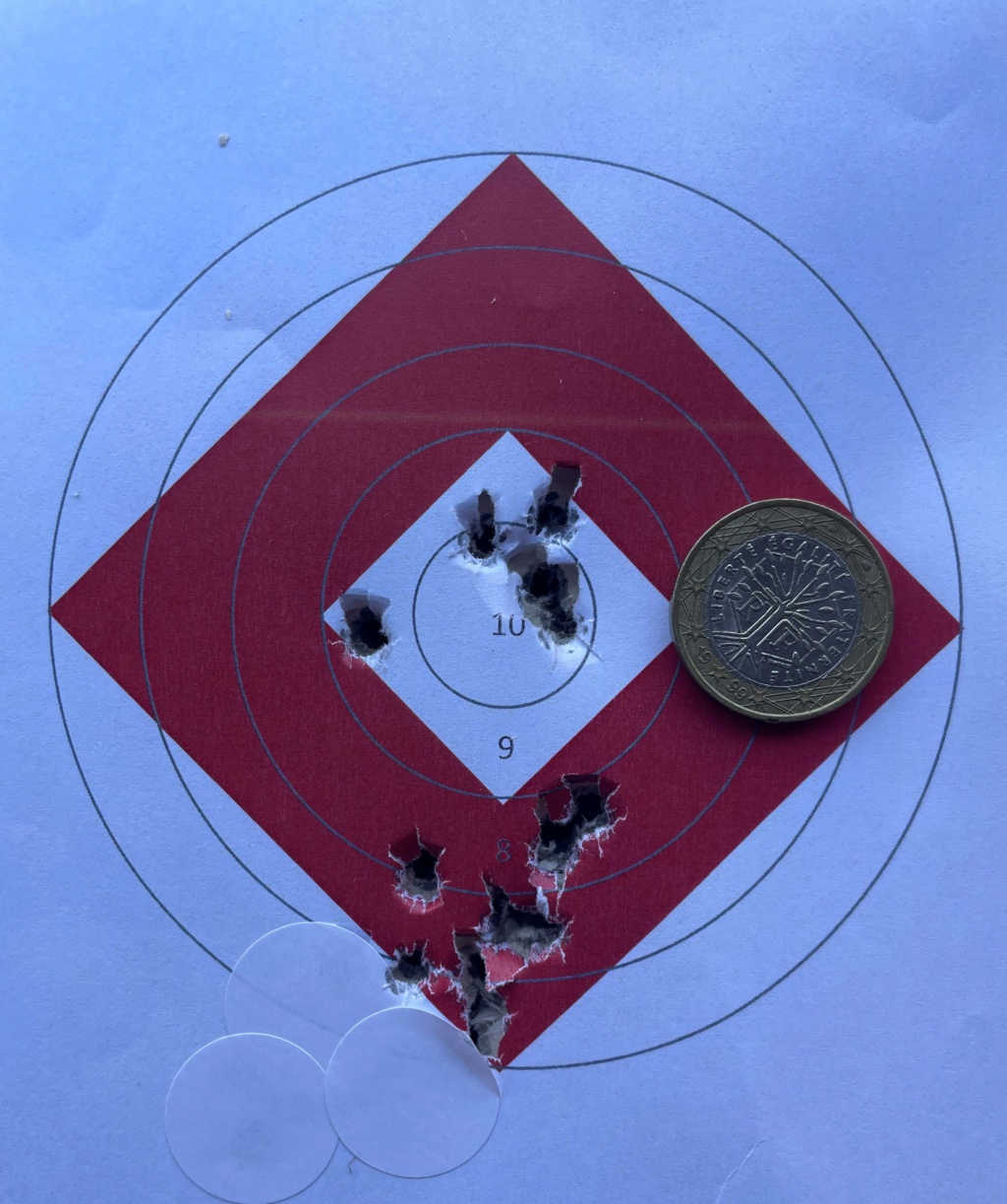

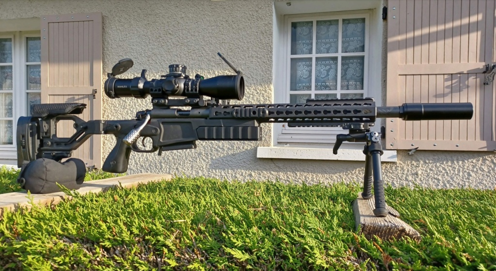

Voici la mienne :
Liste des modifications :
- Détente Tirggertech Diamond
- Boule et levier de culasse surdimensionné importé des USA
- Polissage des tenons de verouillage
- Polissage de la noie de percuteur
- Polissage de la rampe de réarmement du percuteur
(cette fois ci l'action est douce et l'arme ne dépointe pas quant on manœuvre la culasse)
- Dressage de la face avant du boitier
- Rectification tenon anti-recul
- Calage du rail picatinny Bergara avec un cliquant de 0.3mm sur sa partie arrière...
- Double poinçonnage de l'éjecteur de douille (infernal sinon, impossible de faire une boite de munitions sans incident de tir)
Les pannes :
- canon carbone bien tordu sur la 1ère 30 à 40 clics et un peu moins tordu sur le remplacement en garantie, plus que 8 ou 9 clics...
- casse percuteur, 2 à 3 mois pour en avoir un nouveau
- casse culasse, idème 2 à 3 mois pour avoir la pièce.
Précision bien inférieur à ça que je j'avais avant :
Qui était capable de faire ça à 50m assez souvent :
Oui oui il y en a bien 5 dans le trou, en plusieurs milliers de cartouches avec la Bergara, j'ai jamais refait ça une seule fois.
Les évolutions a venir canon bull barrel IBI en 22", on verra bien ce que ça donnera.
