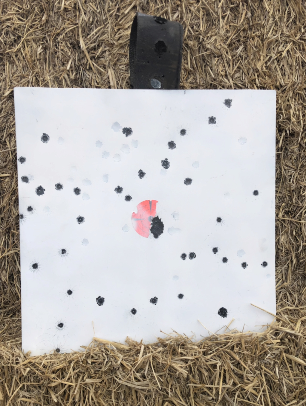

Résultats de l’essai de se jour à 300 mètres:
Élévations 16 mils ( j’ai l’impression que le vent joue aussi sur l’élévation ?)
Latéral de 1.4 à 2.6 (jusqu’à 3,7 mils dans les rafales)
vent de 2.5 à 4.2 m/s en rafale de 6.1m/s ... j’ai crue devenir dingue, tellement je me faisais balader !..
Pour corser le tout:
J’ai pris juste les mesure du vent à l’anémomètre et j’ai fait la séance sans aucune aide, juste de la lecture avec l’herbe et les sens.
Le gong fait 50x50 cm, le vent se renforçant en fin de séance je n’ai tapé qu’une seule fois le gong de 30x30 (sur 20 coups...)

C'est bien pour du 22 , et si tu veut taper le gong de 30 x 30 dessine un carre de 30x30 sur ton gong de 50x50 , il y a pas mal d 'impacts .

Oui mais c’est un vrai arrosoir 😱erca a écrit: il y a pas mal d 'impacts .![]()
Une meilleure lecture du vent m’aurai aidé.
Je manque d’élévation, 10 moa de plus sur les 20 déjà présent serait idéal.
De plus la crosse chasse est loin d’être idéale pour du tir allongé...
Voilà à quoi sa ressemble un projo de 22 après tir
