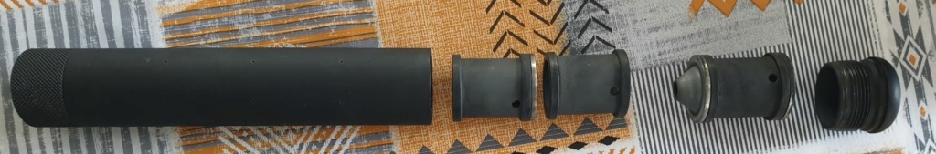

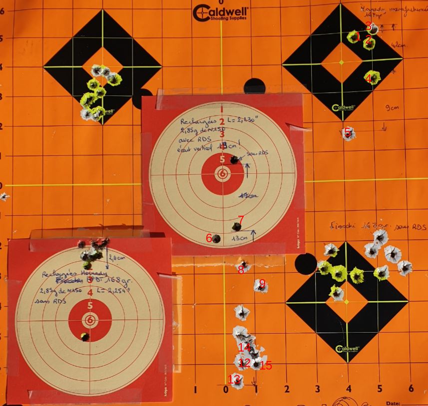

Séance de tir avec réducteur de son, points visés = les centres des 3 cibles, aucune modification des réglages sur la lunette.
-Pour faire chauffer le canon, je tire 5 munitions manufacturées (losange en haut à droite) , la 4ème et la 5 ème s’écartent du groupement initial de 9 cm.
Je continue avec des rechargées (cible du milieu). Le phénomène s’amplifie avec un large écart vertical sur 13 cm.
-J’enlève le RDS, et je continue avec les rechargées (cible en bas à gauche) mis à part la 1ère, les 9 suivantes groupent sur 2,0 cm ( 1/3 MOA)
-J’en déduis que le problème vient du RDS.

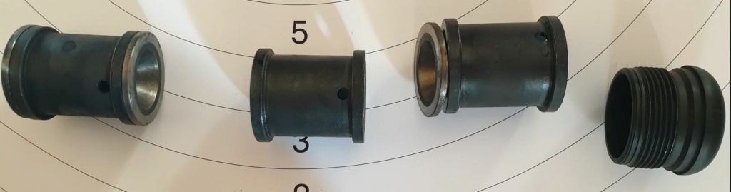

Ce phénomène surprenant a été expliqué en rentrant à la maison : les entretoises étaient mal positionnées entre les chicanes, sens inversé et mauvaise place.
bien positionnées :
bien positionnées :

J'ai le même phénomène d'éparpillement vertical avec des manufacturées Fiocchi et Hornady en utilisant le RDS.
J'ai contacté le fabricant PGM pour obtenir des explications et un remède, François est absent quelques jours, pas de réponse avant 1 semaine.
PS : je ne tiens pas compte du 1er tir suite à un changement de type de munition ou quand je mets ou enlève le RDS, la position de l'impact est imprévisible, après tout revient normal.

Pour faire un diagnostique en changeant en même temps 2 paramètres (cartouches manufacturées et cartouches rechargées) pas facile de plus avec un RDS monté complètement mal monté (quelles sont les vitesses?)
Ma petite expérience avec le même silencieux et uniquement des rechargées: en corrigeant la hausse pour 3 clicks c'est à dire 0.3mradians ou 6cm à 200m même groupement qu'avec le frein de bouche seul; les vitesses sont les même avec ou sans RDS.
Petite question le silencieux était-il bien bloqué?

Complément : coïncidence, c'était la 1ère fois que je nettoyais les chicanes et entretoises par ultrasons (matériel Hornady).
Réponse de PGM :
-"Ce problème est déjà arrivé, mais avec une dispersion verticale moindre, à des clients qui n'avaient pas nettoyé le RDS. "
Réponse de PGM :
Je le nettoie.
-"difficile de se prononcer sans voir le matériel, une piste : je tire trop rapidement et le RDS transmet sa chaleur à la bouche du canon." Piste que je ne suis pas car j'ai pris le temps entre chaque tir.
Le phénomène s'est produit lors de 3 séances successives
Conclusion : je m'oriente vers l'achat d'un RDS.Le phénomène s'est produit lors de 3 séances successives

Idem avec le RDS monté correctement
J'ai eu le même problème lors de 4 séances consécutives (3 avec les entretoises bien montées), entre 2 séances le RDS a été dévissé du canon et rangé, si tel était le cas cela entrainerait que le RDS s'est dévissé 4 fois de suite, j'élimine cette hypothèse.
