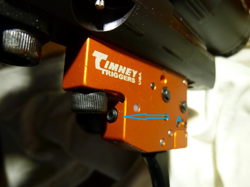

e suis à la recherche de renseignements pour mieux régler cette détente
J'ai trouvé de la doc en anglais mais la traduction est du vrai chinois
Je pense qu'on peut faire beaucoup mieux avec les bons réglages car je trouve que j'ai une course très longue
Je vous joins quelques photos

Apparemment tu n'es pas vraiment "familier" avec le réglage de détente et par mesure de sécurité je te conseille de te faire aider par un armurier ou une personne compétente.
Il me semble que c'est une détente pour Tikka T3 (et T3X), apparemment compatible avec les T1X.
D'après la "notice" pour la pré-course c'est la "C" sur ta photo, je ne sais pas si il est possible de régler la longueur de la course ou uniquement le poids.
La vis "A" sur ta photo c'est pour le poids de départ après la course (après "le point dur" juste avant le départ du coup), toujours d'après les instructions.
Si tu choisis de faire toi même le réglage (vis "A" ou "C" sur tes photos), avant d'aller sur un pas de tir n'oublie pas de faire les "toutes consignes de sécurité d'usage" comme il faut le faire avec toutes les détentes, mais également sur le pas de tir, parce qu'au moment de chambrer une cartouche selon le réglage un coup pourrait partir tout seul sans appuyer sur la détente, soit en fermant la culasse, soit en manœuvrant la carabine, par inertie, en actionnant le levier de sûreté, etc ....
Attention !! Je te déconseille fortement de toucher la vis "B" sur ta photo, qui est l'engagement, il est réglé d'usine pour fonctionner parfaitement avec ta carabine d'origine et ne dois pas être touché.

Rangers a raison sur toute la ligne, mettre sa carabine en position de tir si possible un étui avec amorce inerte dans la chambre, avoir un testeur de réglage de détente faire des tests sur un seul réglage, je dévisse et reviens légèrement, je marque sur un carnet !!!!
Savoir a combien va partir ma détente, ne pas vouloir être un grand maitre du tir avec des départ a 80 grammes car c'est courir a faire des tirs dans la bute de tir ou les étoiles !
Sur une ancienne détente de pistolet libre 22 lr 50 mètres départ a 29 grammes
Mon 0.338 -120 grammes, le 0.375 - 88 grammes, un Mauser plus de 3 kilos etc. a chaque discipline son choix, pardon tireur aussi !
J'adore "l'over travel de Timney " je voyage mon doigts avant le départ, c'est clair et net !
Ca c'est pour une pièce de tir du commerce, avec un Custom là c'est l'horreur, pire un divorce à coup sur !

Après réglage et essais (concluants) la vis A correspond au poids de départ et la vis C est le poids de la course.
J'ai compris
Encore merci
