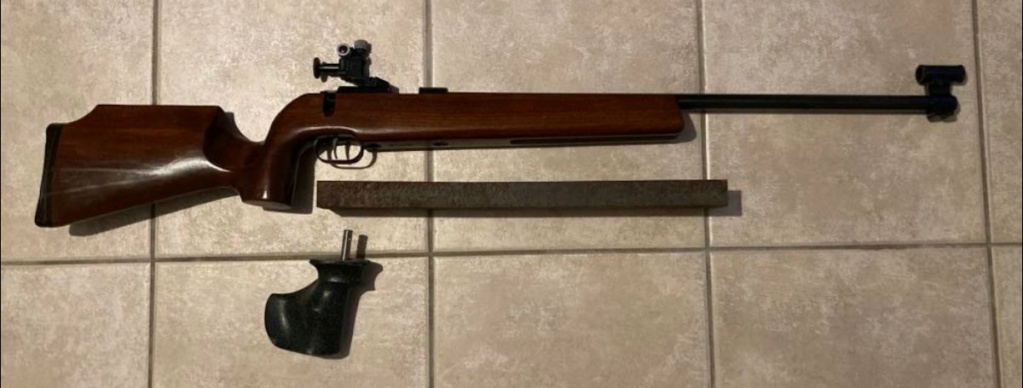

J'aurais pu partir sur une base connue, Anschutz Walther Hammerli BSA etc...
Ben Nan  se sera une chinoiserie 😮 une norinco sport range pas très répandue chez nous 😂
La lunette une leupold m8
Le bipied et une poignée Salva
La crosse ben y'a du taf 😒
Quelque photos des différents éléments

La, mécanique détente match, boitier monocoup d'origine (plus grand chose à voir avec une jw15 😁

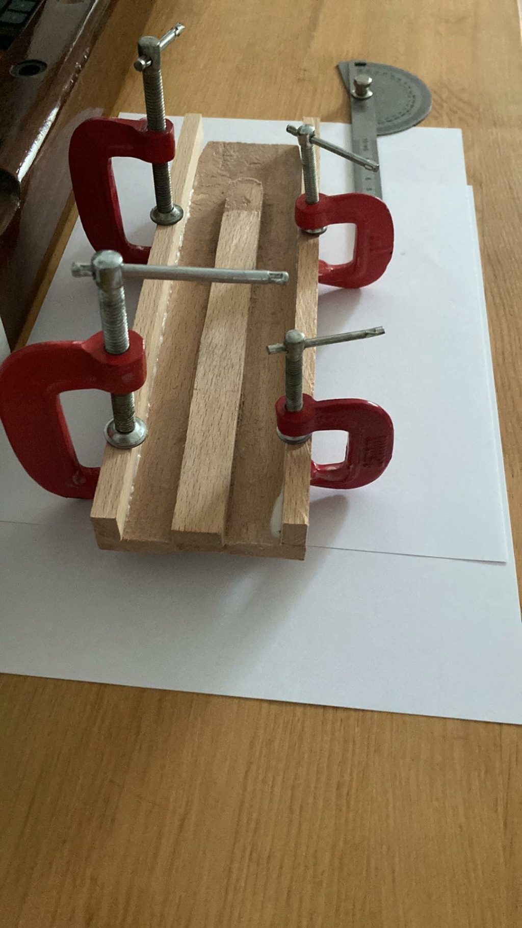

Pour la crosse j'aimerai bien hormis le profil très typé f-class bien sur, un joli lamellé à la façon Salva, Dima ou encore AS quelque chose dans ce style 😍
F-class the Beast 3.0  Img_2054
Par contre pour rentrer dans le budget Low-cost, n'ayant plus d'atelier ni de machine je vais partir sur quelque chose de plus "brut“ façon durandal ou snipeconcept 😁

Pour la crosse je pense que le plus économique serait de partir sur une adaptation et non de zéro, surtout si n'est plus aussi outillé qu'avant.
En tout cas c'est ce que je ferais. Smile

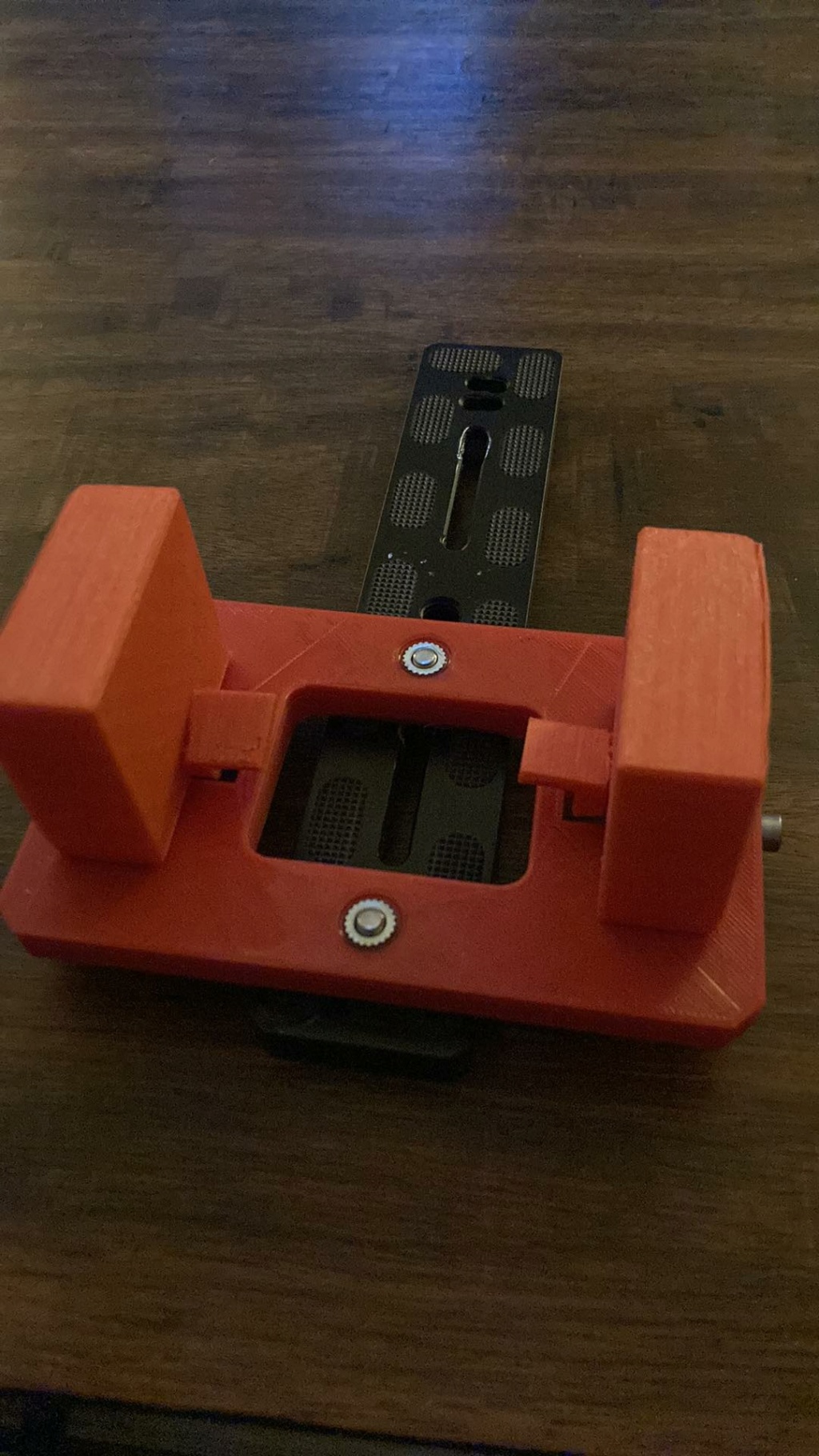

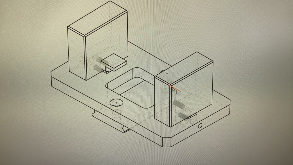

3-jai décider d'améliorer mon trépied entré de gamme, dessiné le projet réaliser le proto sur l'imprimante 3d, améliorer et lancer en usinage alu 😁
Donc le trépied
F-class the Beast 3.0  Recei158
F-class the Beast 3.0  Recei159
F-class the Beast 3.0  Recei157
La tête apres quelque modification   est lancée en fabriquation et arriveras début octobre
Entre la tête et le corps du trépied j'ai installé un rail de photo
Pour que la crosse se positionne parfaitement dedans le devant de la crosse est en modification
F-class the Beast 3.0  Recei160
F-class the Beast 3.0  Recei162
F-class the Beast 3.0  Recei161
L'arrière est en réflexion mais déjà un joli sac à oreilles à fait son apparition à la maison
