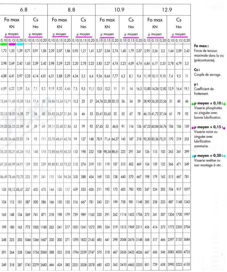

Bonjour a tous je viens d'acheter le kit YODAVE'S pour ma détente CZ 457 , pouvez vous me dire quelle est le couple de serrage pour la crosse de ma AT-ONE .Merci .

COUPLE de Serrage Couple10
COUPLE de Serrage Couple11
Ceci peut-il vous renseigner?
La bande du haut qui va de 4.6 à 12.9 fait référence à la résistance de la vis qui est normalement inscrite sur la tête de vis.
Pour les vis en pouces, on peut se référer à la valeur approchante sur ce tableau.
La première partie du tableau est en bas et la seconde en haut.
