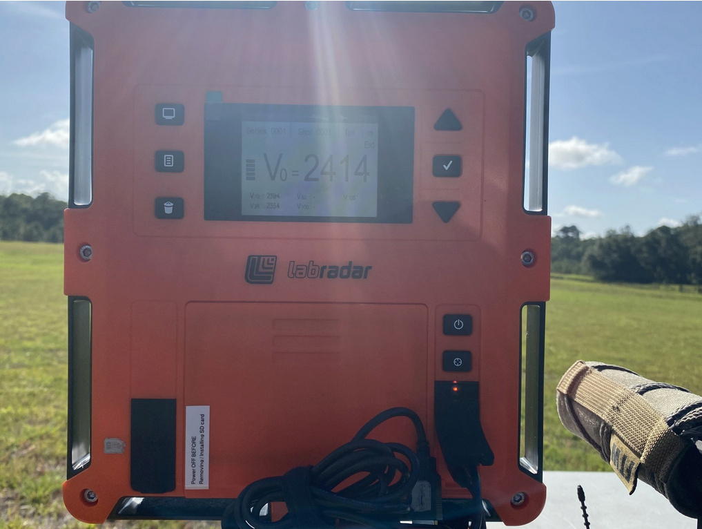

j'aimerai savoir qui parmi vous a pu prendre des vitesses en 22lr avec un labradar, j'ai le RAT fixé avec une bande velcro sur le corps de ma lunette et ça ne fonctionne pas !!!

comme déjà dit sur un autre post, la meilleure solution est de régler le doppler en émission permanente.

Ça fait 2 ans que j’utilise le Labradar en 22lr en acquisition permanente et aucuns problèmes pas de loupés.
Si on est pas trop manche dans l'alignement de celui-ci avec la cible (enfin viser une cible avec un mire en V ça doit être à la potée de chaque tireurs normalement ) et si on le passe en full power, on suit une 22lr jusqu’à 90-100m sans trop trop de problèmes.
Très pratique pour ajuster le coeff balistique G1 des 22lr dans le Kestrel avec 5 mesures de 30m jusqu’à 100m.
Après on fini de corriger la courbe à longue distance avec la fonction DSF. Pour moi l'utilisation du Kestrel va de paire avec le Labradar pour avoir la V0 et confirmer le coeff balistique des ogives.
De plus pour confirmer le bon alignement de celui-ci il avec la cible, y a le barregraphe de retour du signal du Doppler. Si l'alignement est bon on doit avoir quasiment toutes les barres sauf 1 ou 2 en moins maximum. Bien sur Labradar en mode pistolet pour le 22lr.
Prévoir l’achat de 6 ou 12 batteries (un jeu plein en réserve) en 2800mAh pour être tranquille.
Les accessoires tel que micro, capteur de recul et autres ne servent pas à grand chose en 22lr.

Personnellement j'utilise le micro Labradar au plus prêt de la bouche du canon, ça marche à tous les coups.

qu'est ce que vous appelez en émission ou acquisition permanente et comment faire ?, avec le RAT pas de soucis avec le 6.5

Dans les paramètres (ou préférences) aller dans "Trigger source" et choisir "Doppler" !

Voilà ce que dit la documentation du dieu labradar :
doppler : utilise le signal renvoyé par le projectile vers le module de déclenchement. L'utilisation de ce mode ne doit être envisagée que pour les gros projectiles se déplaçant à faible vitesse. Ne pas utiliser ce mode pour les armes à feu, cela affecterait la précision des mesures.
En utilisant le mode de déclenchement Doppler, la vitesse indiquée comme V0 est le point où le projectile est entré dans le faisceau radar. Bien que la vitesse soit correcte, la vitesse à chaque distance enregistrée devra être ajustée. Par exemple, si la V0 est obtenue à 10 mètres, la vitesse rapportée à V20 sera en fait la vitesse à 10 mètres. Plus le radar est proche du point de lancement de votre projectile, plus il entre rapidement dans votre faisceau, ce qui rend la V0 plus proche de la V0 réelle. Cela ne se produit que lorsque vous utilisez le déclencheur Doppler.

Encore une fois quant l'outil est bien placé / paramétré et correctement utilisé, il y a un maximum de 1 à 2 m/s de différences avec le magnétospeed en V0.
Balistique 05 à fait une très bonne vidéo sur le sujet sur youtube : https://www.youtube.com/watch?v=jKbStjk02P4
Et même en acquisition permanente en 22lr.
Il y a ce qui est écrit dans la documentation et il y a ceux qui l'utilise.
Au stand 50m, j'ai la bute de terre qui est tout juste à 51m. Si je lui demande de mesurer la vitesse à 52 ou 53m, j'ai 100% d’erreurs sur la mesure.
Si par contre on utilise le Labradar de cette façon en trigger permanent, là OK il peut y avoir quelques problèmes :
Par contre utilisé comme ce-ci à moins de 15cm de la bouche du canon, aucuns problèmes de V0.
En 22lr, pas de recul, pas de blaste, donc pas de contraintes à avoir un Labradar très proche du canon.

febus69 a écrit:qu'est ce que vous appelez en émission ou acquisition permanente et comment faire ?, avec le RAT pas de soucis avec le 6.5
La par contre, oui effectivement le RAT à tout son intérêt en gros calibre pour le déclenchement.
Et ça marche très bien, bien mieux que le micro interne ou externe.
Mais perso en 22lr et armes de poing, il y a bien longtemps que je l'utilise en acquisition permanente.

Dans la vidéo de balistic 05, il y a un mds sur la 22lr, le labradar n'est pas en doppler mais en déclenchement trigger avec le micro labradar. C'est l'outillage que je possède et je n'ai plus de problème en 22 lr.
J'ai toujours été étonné que le constructeur déconseille l'utilisation en mode doppler pour les armes à feu mais je n'ai pas poussé plus loin vu que le fonctionnement du labradar va bien avec le micro.
Il est à noter aussi que la vidéo montre le labradar sans aucun obstacle devant. C'est dans ces conditions qu'il vaut mieux l'utiliser. J'ai rencontré des problème en club à cause des protections.
