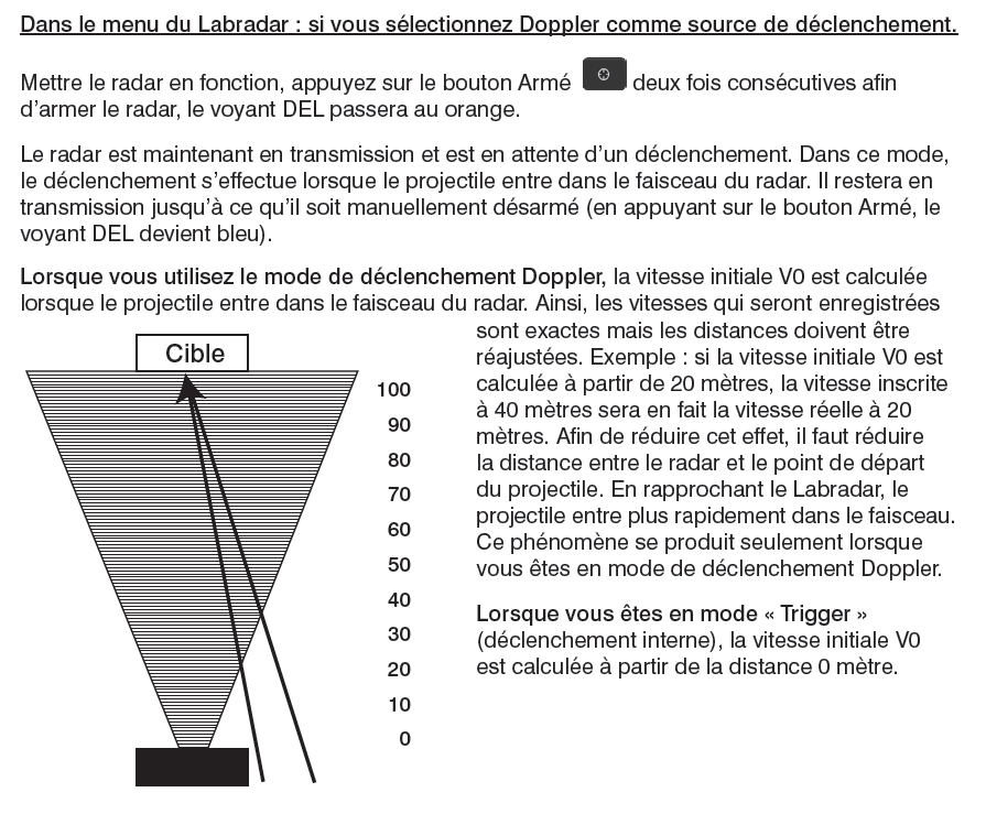

hors sujet, mais tu fais comment pour prendre la vitesse avec le labradar ? avec le micro ?

à la place du micro on peut utiliser un accéléromètre "collé" sur le boîtier...

Eurostar a écrit:à la place du micro on peut utiliser un accéléromètre "collé" sur le boîtier...
Le mieux est encore d’utiliser le Doppler en émission permanente.
Je parle en connaissance de cause pour avoir les deux outils

Message par Jusbey51 Lun 7 Nov 2022 - 20:28
en réponse à l'utilisation du labradar:
" à la place du micro on peut utiliser un accéléromètre "collé" sur le boîtier...,"
Cet accéléromètre est vendu en accessoires pour le labradar, et s'appelle le "RAT"
J'en ai un, et cela facilite grandement l'utilisation du labradar. J'avais failli arrêter de l'utiliser tellement son fonctionnement était aléatoire.

Message par JulienR Mar 8 Nov 2022 - 15:43
Comment fait-on svp ?
Je n'ai pas souvenir d'avoir vu ce paramètre ... Et je viens de parcourir le manuel d'utilisation et je n'ai rien vu de tel !?
Actuellement j'utilise un déclencheur RAT mais pour qu'il détecte, j'ai du mettre la sensibilité au max ... et depuis, il me détecte un peu tout et n'importe quoi (la crosse quand je la repose sur la table, le tir du voisin, etc) No

Message par Didy43 Mar 8 Nov 2022 - 17:04
Extrait du manuel de l'appareil :
Subsonique ou supersonique pour longue distance ? Labrad11
C'est dans le menu trigger source, mode doppler.
L'image du manuel est erronée, il faut faire l'inverse. Le canon perpendiculaire à la cible, le Labradar à moins de 10cm de la bouche du canon et orienté en biais vers la cible afin que le projectile rentre directement dans le cône de détection, juste après la sortie du canon.
Et bien sur régler le paramètre Set proj. offset à 15 cm.
Et après ça marche tout seul.
