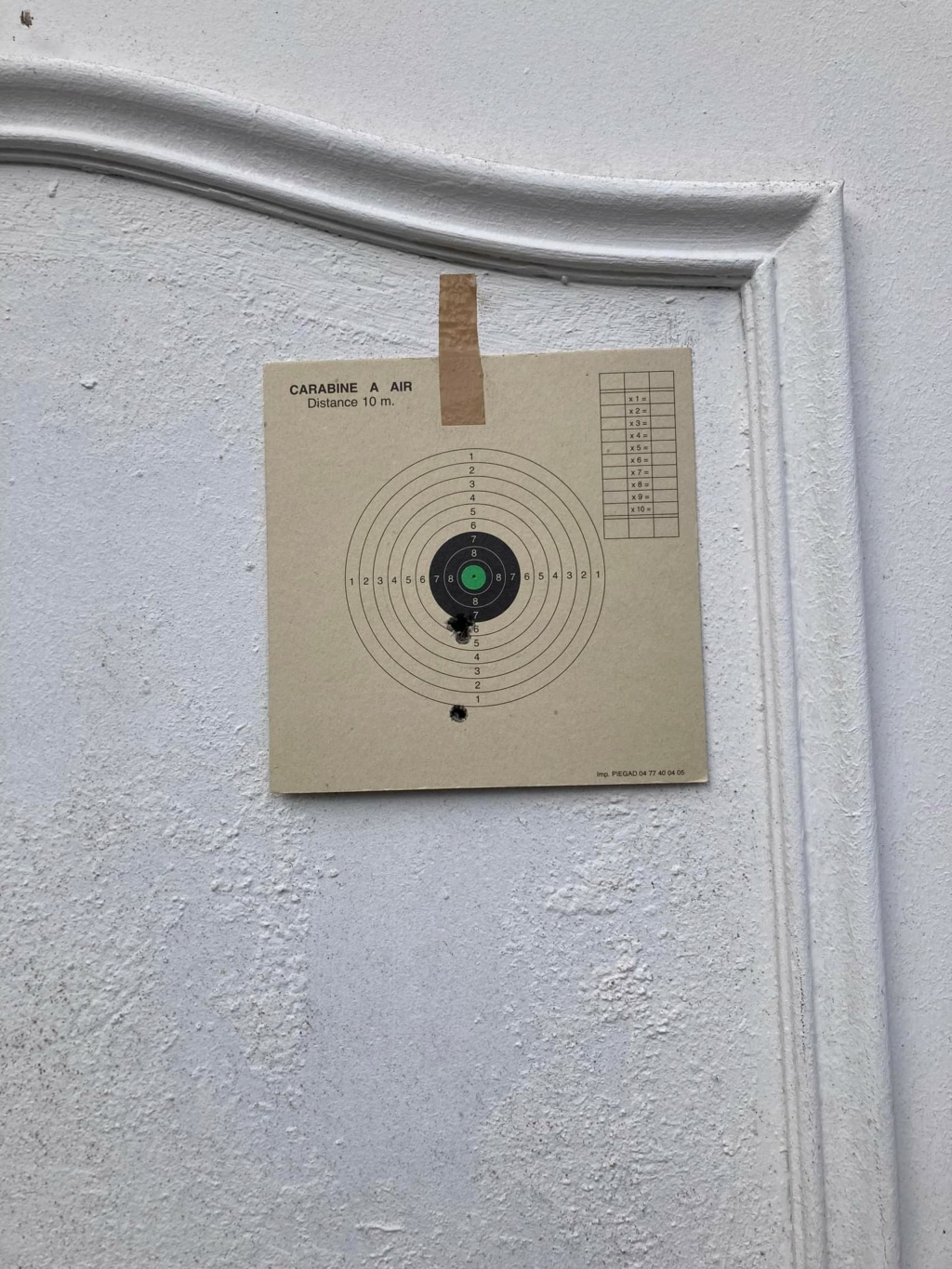

Test dans le jardin hier en fin d'après midi entre averses de neige
Après quelques tirs à 25 pour dégrossir la lunette, j'ai posé un carton et sa donne un résultat pas dégueu
50 m rws pistol match SR silencieux SAK appuis avt et arr sur sac, 4 ème série de 5 cartouches et hormis le flyers de la 2eme... C'est plutôt prometteur

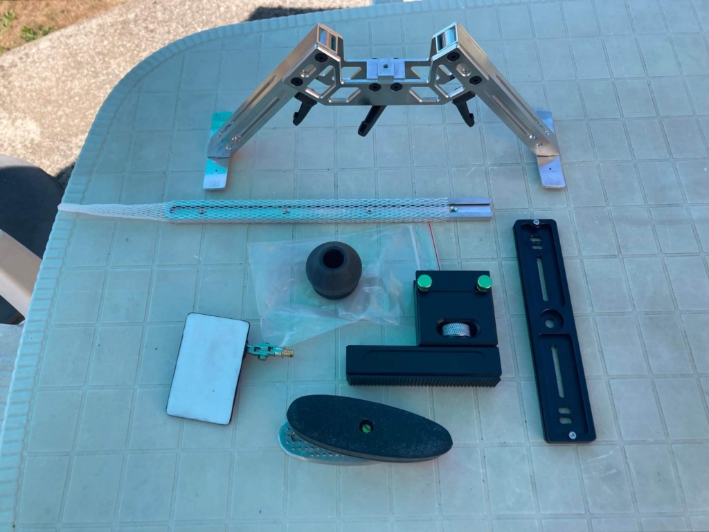

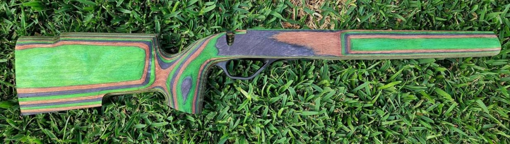

Salut à tous L'évolution est dans l'ére du temps, donc la lithgow vas franchir un cap tout un tas d'accessoires divers et variés font leur apparition ou vont la faire d'ici peux
La majeur le changement de crosse plastique par une copie de Mcmillan A5 en lamellé (fabrication australienne là aussi) , semi fini mais pour droitier donc petite adaptation à ma gauchère et pilaard, bedding etc... Les photos de la bête juste avant l'expédition
Ensuite divers éléments (déjà présent) viendront la compléter :
-Rail uit pour un bipied f-class de chez Salva et ajout d'un rail arca/pica "in case of"
-Plaque de couche, appui joue et monopod réglable
-Divers rail pica en périphérie pour les accessoires type magnetospeed écran et barre support etc...

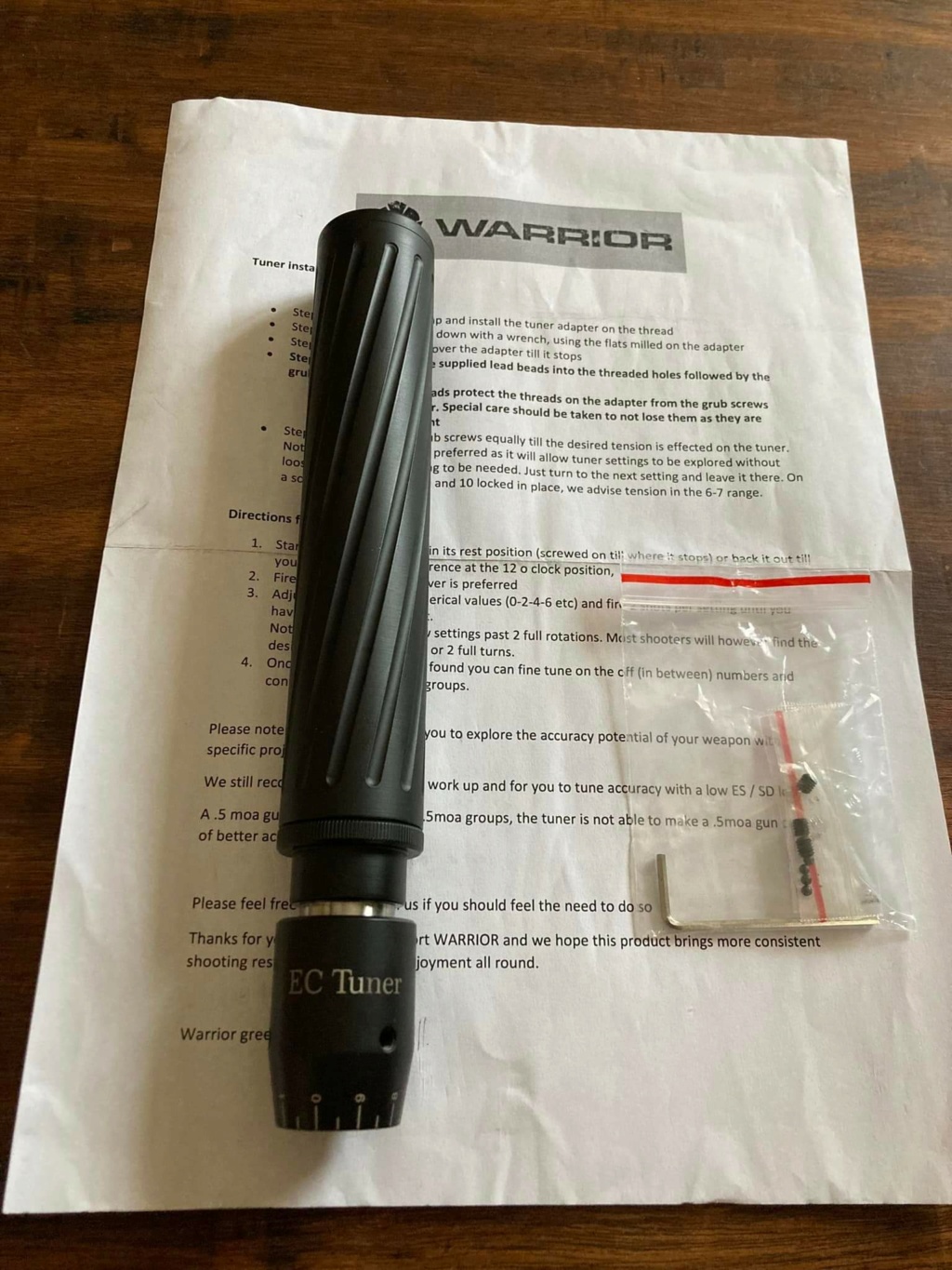

Et pour finir un deresonator (Salva) ainsi qu'un tuner/rds Erik Cortina(tir précision concept)
Et dernière modification le retour en lunette de ma delta javelin sur un rail penté a 25 Moa pour l'instant... Maintenue par des colliers bas
le confort des cervicales en premier
Pour l'ensemble deresonator et tuner/rds les tests commenceront ce WE avec les pré-réglages préconisés mais avec qu'un seul type de munitions (les midas +) ...

Très intéressé, notamment par la partie deresonator/mild-barrel/tuner qui sont des outils que je ne connais pas du tout.
J'ai juste vu par le passé que les deresonator n'étaient pas très chers, mais je me posais la question de leur efficacité si utilisés seul ... et comment le positionner ... et quelle différence avec les mild-barrel dont le principe a l'air proche (sauf erreur de ma part) en plus lourd et plus complexe !?

la procédure de réglage dérésonator/rds/tuner m'intéresse particulièrement.

La procédure est assez simple :Fralex33 a écrit:la procédure de réglage dérésonator/rds/tuner m'intéresse particulièrement.
1-Déjà avoir trouvé la munition en adéquation avec son arme
2-Éliminer tout les parasites vent, pression sur la crosse etc...
3- "chauffe" du canon 5 à 10-15 cartouches
4- tirer par groupe de 3 ou 5 sur un blason en ne changeant que la position du tuner, on reste sur la même visée on ne règle pas la lunette etc....
On peu faire les essais sans le rds puis avec
Dans mon cas quand je vais avoir fini ma crosse faudras tout reprendre
Pour le deresonator c'est la même chose, le placer en butée sur le devant de crosse et le déplacer vers la bouche du canon de mm en mm.... c'est plus long que sur le tuner

De mémoire c'est plutot le contraire (si le canon est flottant):expresso a écrit:Pour le deresonator c'est la même chose, le placer en butée sur le devant de crosse et le déplacer vers la bouche du canon de mm en mm.... c'est plus long que sur le tuner
Si le canon est flottant, il faut partir de la bouche du canon et revenir progressivement en arrière.
Si le canon n'est PAS flottant il faut effectivement partir de la crosse.
Certains disent qu'on peut y aller par pas de 5mm.
Si le groupe commence à se relacher, cela veut dire que l'on séloigne du noeud harmonique, et que l'on peut revenir à la position précédente ... et commencer la recherche de la position idéale, millimètre par millimètre ...
Je me tate à en commander un, ou à partir directement sur un RDS/Tuner de chez Cortina ...
Dans ma compréhension, c'est pas forcément productif d'avoir les deux ...

c'est cher le RDS/Tuner ?
- Nombre de messages : 4680
Re: Lithgow la101
~350€ en 1/2-20 ou 28 pour le montage sur le canon, ensuite le filetage pour le rds est un "propriétaire" que je n'ai même pas cherché à contrôler
