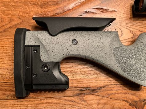

J'ai acheté une CZ 457 LRP pour mon fils, de 10 ans et bien que grand avec son 1m57, la problématique est que l'appui-joue d'origine qui est bien réglable en hauteur ne se remonte que de maximum 1,5 cm, ce qui est trop peu pour lui, il l'a à hauteur de la bouche et non de la paumette.
Sur la photo du bas que j'ai pris sur internet elle sort bien plus que cela est possible en vrai car auquel cas elle n'est pas assez maintenanu et bouge trop pour tirer.
Avez vous des solution pour remplacer l'appui-joue ou l'adapter ?
J'ai cherche sur différent site, mais je trouve des solution avec un system complet a installer mais pas simplement l'appui joue avec des tiges plus longues.

C’est vrai que l’appui joue de la LRP n’a pas beaucoup de débattement vertical et de plus au plus haut la bride ne serre pas assez les 2 tiges donc ça a tendance à bouger.
Sur la mienne, j’ai remplacé la bride qui pince les 2 tiges par une pièce en alu plus haute (il faut faire un taraudage M5 de mémoire).
Même avec ça, le bridage ne se fait pas bien (plan sur cylindre) donc j’ai limé un peu les 2 tiges (méplats) pour avoir plus d’appui et donc de force.
Ça me permet donc de monter un peu plus haut cet appui joue.
Dernier détail, les vis de la LRP sont vraiment pourries, je les ai remplacé par des vis M5 en 10.9 en acier noir

Je n'ai pas cette arme mais il doit y avoir moyen de remplacer les tiges par d'autres, peut être pas dispo chez CZ mais du "homemade", je pense qu'il suffit de voir le diamètre, le filetage si il y a puis voir la longueur voulu, ça doit pas être compliqué.

Le problème c'est que tige et appui joue ne font qu'un, il s'agit d'une pièce moulée.
La solution serait peut etre de trouver quelqu'un qui peut faire une impression 3D avec des tiges plus longues, mais je ne connais personne qui pourrait

Peut être refaire l'appui-joue avec du kydex, puis faire de nouvelles tiges plus longues et de même diamètre que tu fixerais sous l'appui-joue, ou alors modifier directement l'appui-joue d'origine avec des tiges et tubes plus longs, c'est faisable et il doit y avoir moyen de trouver :

J'ai également le même problème, on m'a fait une plaque alu pus haute comme zzthk91 mais maintenant que j'ai rajouté un monobloc, faut que je remonte l'appui joue et c'est pas top.
J'avais pensé a des tiges en laiton ou alu pour rallonger mais il faudrait un système de mandrin qui viennent pince la jonction des 2 tiges quitte a les recouper pour que la jonction se fasse au dessus de la plaque de serrage.

Il manque combien ?
Pourquoi ne pas coller une feuille de kydex supplémentaire sur l'appuie-joue ?

Pour que le système soit mieux en appui avec les tiges dans les puits de crosse, je pense 3cm.
Faut que je cherche une bague d'arret avec diamètre intérieur 8mm mais surtout une hauteur de 30mm pour tenir le rajout de tige de façon solide.

Pour quelqu'un qui est un peu bricoleur, il me semble qu'avec des tiges et tubes de toutes tailles comme j'ai mis sur les liens plus haut c'est hyper facile.
Un exemple mais il y a plusieurs façons de faire : faire des bushings "courts" avec des tubes pour pouvoir y coller des tiges au bon diamètre, puis couper les tiges existantes pour y mettre les nouvelles. (ou garder juste la base des tiges d'origines et faire un raccord court de chaque côtés avec un tube puis ajouter des tiges plus longues de l'autre côté dans le raccord, le tout bien coller, rapide, efficace, propre et simple à faire)
Bien entendu coller avec de la colle epoxy (ou autre) bi-composant, une fois bien sec ce sera au moins aussi dur et rigide que ceux d'origines, j'ai fais plusieurs poignées pour armes de poings pour Colt SAA 45LC (monobloc collé avec de la colle bi-composant), pour mon S&W model 29 en 44mag, .... ça ne se décolle pas, ça ne se fend pas, c'est très costaud, et si les tiges et tubes sont en carbone ça le sera encore plus.
