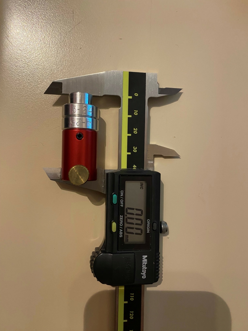

On essaie toutes les astuces pour essayer d'améliorer nos groupements, le tri du bourrelet en fait partie  Challenge .22LR 100 mètres avec appuis - Page 4 1f605 .
Je viens de recevoir un jeu de cales pour une tikka T1x pour voir ce que ça donne. Il y a un post sur le sujet sur Uvson "Retour d’expérience bolt shims" dans le forum du .22 LR http://www.uvsonmidrange.com/t25361-retour-dexperience-bolt-shims?highlight=shims et un lien video pour comprendre https://www.youtube.com/watch?v=qaFimL5B5cE

L'outil Hornady semble être le bon outil pour ce tri. Il est indispensable d'avoir un Mitutoyo qui assure lui aussi. Perniflard14, tu tries au centième ?
Affirmatif Alain31 et dans la même boite j'ai du 0.97 à 1.02mm voir pire en écart dans certain cas.
EDIT: quand je disais affirmatif, c'est affirmatif pour du trie au centième mais je n'ai pas de Mitutoyo ... beaucoup de contrôles de la tare durant le trie mais mon pied à coulisse chinois ne se déréglait presque pas ou alors de 0.01mm.

Même les (meilleurs) Mitutoyo ont une incertitude à 2/100

Quel est le problème qui demande de mesurer les bourrelets ? En quoi cela joue sur les tirs?
Quand je bossais, je m'étais amusé à trier par poids, des 22 x ( peut-être des blazer)...sans resultat probant lors des tirs
scouyou
Nombre de messages : 41
Date d'inscription : 13/12/2021
Challenge .22LR 100 mètres avec appuis - Page 4 Empty Re: Challenge .22LR 100 mètres avec appuis
Message par JulienR Mar 28 Nov - 21:18
scouyou a écrit:Quel est le problème qui demande de mesurer les bourrelets ? En quoi cela joue sur les tirs?
Trier par poids ne sert effectivement à rien, car tu ne sais pas si la variation va venir de l'ogive ou la poudre ou l'étui.
Si on prend une variation de 0.01g:
  • il y a 0.06-0.07g de poudre donc ça représente une variation de 15%
  • une ogive pèse 2.6g (40 grains) représente une variation de 0.4%
  • Pire: un écart sur l'ogive peut être contrebalancé par un écart sur l'étui par exemple
Par contre, mesurer l'épaisseur du bourrelet permet de trouver la cartouche qui correspond le mieux à la feuillure de ta carabine (en 22lr, les écarts en feuillure se jouent sur l'épaisseur du bourrelet, alors qu'en gros calibre c'est plutot sur le positionnement du collet).
Normalement, avoir une feuillure régulière (et adaptée à la carabine) permet d'améliorer les performances et resserrer les groupements.
Par contre l'outil Hornady ... C'est vraiment une tannée à utiliser !
Je m'étais dit que je le ferais, et pour l'instant je me suis toujours découragé ... No
(le plus long étant de retirer la cartouche du comparateur)
Je crois que tu as très bien résumé et comme je l'ai dit l’outil Hornady est un engin de torture, j'ai travaillé aux gants nitrile et dans 80% du temps avec les SK il faut mettre l'ongle pour sortir la balle de l'appareil ...

Je vous donne une astuce qui ne coûte rien si vous avez déjà le comparateur Hornady pour les ogives. Une photo suffit pour comprendre et il n'y a pas de torture des doigts. La mesure est fiable et reproductible. Le culot mesuré est celui d'une SK long range et j'ai fait cette mesure sur 5 cartouches de la même boîte.
1ère photo, on initialise à zéro - 2ème photo, on mesure
Challenge .22LR 100 mètres avec appuis - Page 4 Zzoro10
Challenge .22LR 100 mètres avec appuis - Page 4 Mesure15
