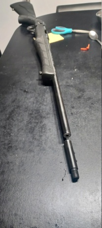

Comme indiqué en objet, peut-on espérer gagner en précision en raccourcissant son canon (dans les limites de la catégorie C) en .22LR ?
Quelque part, ce sujet est lié à la problématique vibratoire qui engendre des oscillations infimes au moment du tir sur toute la longueur du canon, et qui influent assez défavorablement sur la précision en cible, surtout en TLD.
Pour améliorer les performances, sachant qu'en raccourcissant un canon de .22LR, on ne perd pas en vitesse initiale (au contraire paraît-il), on limiterait par contre l'amplitude des oscillations en bouche, d'autant plus que la nouvelle bouche bénéficie d'un diamètre plus gros (due à la forme légèrement conique des canons).
Tout ça, c'est de la théorie, qui semble tenir la route sur le papier.
Or on constate toujours que les fabricants proposent des canons lourds plus court, mais aussi d'autre longs jusqu'à 60 cm, dans des marques réputées. Bref, c'est toujours le grand écart.
Un sujet proche a été lancé en 2020 par "Cédric" sur "La Longueur de Canon Idéale", mais globalement, il n'y a pas de réponse bétonnée qui permette de dire => c'est ça qu'il faut !
D'où ma question, à destination de ceux qui auraient tenté l'expérience en raccourcissant leur canon pour arriver à 18" (457 mm) :
Avez vous amélioré les performances en matière de groupement après transformation, ou au contraire les avez vous dégradées ?
C'est la différence entre la théorie ... et la pratique du terrain
Merci d'avance pour vos Retex.

Bon, finalement, après la séance de tir de la semaine passée avec une Anschütz semi automatique, aux caractéristiques dimensionnelles quasi identiques avec ma Rossi 8122, j'ai obtenu des résultats ... similaires.
J'ai donc décidé de sauter le pas en raccourcissant mon canon dans les limites réglementaires (canon et longueur totale carabine).
Je ne pensais pas qu'il fût aussi facile de raccourcir un canon avec une paire de ciseaux
Bien sûr, au passage, j'ai perdu l'option filetage pour silencieux, mais qu'importe, il existe d'autres solutions pour l'équiper à nouveau.
Bien évidemment, le but était de mesurer les impacts du raccourcissement du canon sur les performances en situation de tir.
Comme il a été maintes fois expliqué sur les forums dédiés, un canon plus court augmente les vitesses des projectiles pour les calibres .22 LR ... et effectivement, j'ai pu le constater, environ + 5 m/s par rapport à la situation antérieure pour chaque type de munition.
(Pour mémoire, la canicule n'a aucune influence la dessus, puisqu'on mesure la vitesse en sortie de bouche).
Il a été aussi maintes fois souligné que le raccourcissement devait faire diminuer les vibrations en bouche.
Eh bien, je n'ai pas été déçu par la manip, car pour ce qui est des résultats en cible, voilà ce que ça a donné, à 25 m (5 cartouches), 50 m (5 cartouches) et 100 m (10 cartouches).
Les 3 munitions utilisées était de la Velocitor, de la Norma Xtreme, et de la RWS Rifle match (en remplacement de la Eley Contact - assez proche en V0).
Le constat par rapport à la situation précédente, c'est que les tirs restent centrés quelle que soit la munition utilisée, alors qu'avant, ça partait un peu à droite pour la Norma Xtreme, et un peu à gauche pour la Velocitor, tandis que la Eley restait centrée.
Belle surprise avec la Velocitor à 50 m, où tout est aligné sur 2 cm en horizontal.
Les écarts de vitesse (15 m/s) peuvent expliquer la dispersion verticale.
Je refais une séance hors période caniculaire la semaine prochaine pour confirmer.
La dispersion à 100 m tient dans un rond de 7.5 cm
Certes, je n'en ai pas fait une arme de sniper sur 100 m, mais les performances se sont quand même un peu améliorées.

Pour la coupe, non, je l'ai laissée droite, coupée à la scie à metaux, puis meulée nickel, mais sans chanfrein à la bouche. J'ai regardé le canon de l'Anschutz de mon copain Joël avant de prendre cette décision. La bouche de son canon est on ne peut plus droite. On distingue nettement les rayures qui se dessinent sur la face aspect miroir de son canon. Et il ne l'a pas raccourci.

Les armes typées match on une bouche usinée à 11°...
Re: Améliorer la précision en raccourcissant son canon ?
Par rapport à la verticale ou horizontale le chanfrein à 11° ?
Marco63- Fidèle
- Nombre de messages : 167
Localisation : Puy de Dome
OK, compris.
Ceci dit, je me suis posé la question pour ébavurer les fonds de gorge des rayures, mais avec la simple brosse bronze de nettoyage, il ne restait pas le moindre copeau.
Marco63- Fidèle
En principe avoir une bouche imparfaite est néfaste pour la précision, quelque fois juste un petit coup au niveau de la bouche du canon peut nuire à la précision, souvent on retrouve 11° sur les armes de précision mais il y a plusieurs type de chanfrein.
Une vidéo qui durent que 3 minutes on voit refaire la bouche du canon avec des outils à main conçus pour ça :
https://www.youtube.com/watch?v=9MOlxPdnbww
Mais en général ça se fait avec un tour, mais sur Youtube il y a certaines personnes qui le font avec une perceuse et "des outils maison", peut être une solution à moindre coût, mais ce n'est pas recommandé, mais ce sera probablement mieux que "brut de coupe".
(bien entendu il faut que la coupe ait été faite parfaitement droite et que l'angle de la bouche soit régulier).
