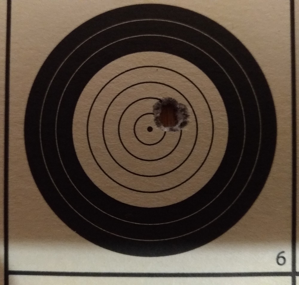

Et quelque fois ça peut faire ça sur 5 coups à 50m :
Recherche info sur la marque IBI Cible10
