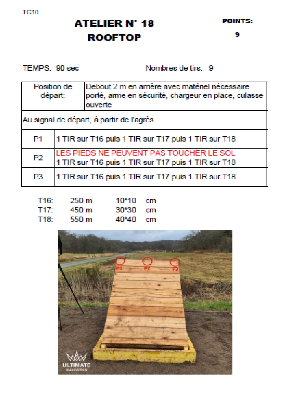

Les agrès :
La difficulté du PRS vient entre autre des positions de tir. Avant Coriolis, je n’avais quasiment tiré qu’en prone. Dans une autre position, si tu n’as pas la « technique » et les astuces pour stabiliser ton réticule sur la cible, c’est très complique de toucher (lâcher des coups « a la volé » ça marche très moyennement , j'ai essayé
D’un match a l’autre les positions varient, mais il y a énormément de classique : barricade, roof top, tank trap, les cordes suspendues, les piles de pneu, etc… Avec une visseuse, un peu de bois et de la récupe autour de la maison et chez les amis, il est possible de s’équiper pour pas grand-chose.

Entrainement barricade
La 6 Dasher et la 22LR sur mon roof top

Epreuve 18 :
J’ai travaillé le roof top chez moi, donc j’ai un plan. Tirer P1 et P3 debout sur le cote, avec le sac sur le ventre, P3 en main faible. Et pour P2 plus ou moins en chien de fusil sur la hanche faible avec le sac en appuis. Je fais 3/3 en P1, 2/3 en P2 et improvise pour P3 en gardant la position de P2 que je trouve bien et me déplace juste latéralement sur le plan incline. C’est ma première « improvisation » qui marche et je touche 2/3. Je tir tout en contre visant au réticule (réglage a T16 / +0.8 mil pour T17 et +1.6 pour T18) – 7/9

Epreuve 18 :
