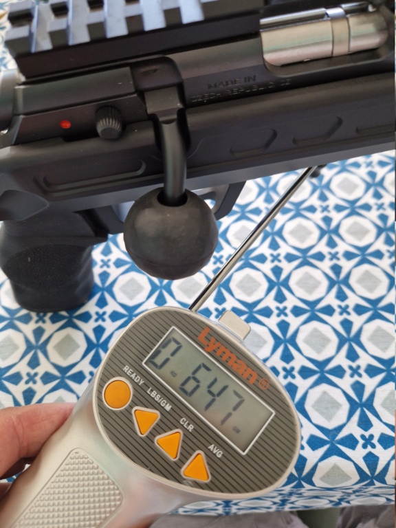

ressort de queue de détente Yodave, on passe de 1300grs à ...

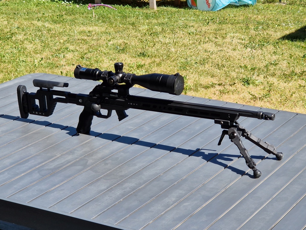

Puis il y avait un châssis ROME Modus qui trainait dans le garage ....
CZ 457 LRP Rome 20220514
CZ 457 LRP Rome 20220516
CZ 457 LRP Rome 20220515
CZ 457 LRP Rome 20220518
CZ 457 LRP Rome 20220517
A venir, un montage 20 Mrad Eratac ...

Bizarre ce rail picatinny, un peu trop haut à mon goût, le reste est pas mal du tout.
Le frein de bouche lui donne un très bon style.

Salut beau châssis cheers
Ton rail a 70moa scratch ce qui est bien par contre c'est vrai que la vache p.... ce qu'il est haut...
Pour la lunette je pense qu'une 34mm...sans aller à une khales... quoique...si ton budget le permet cheers
