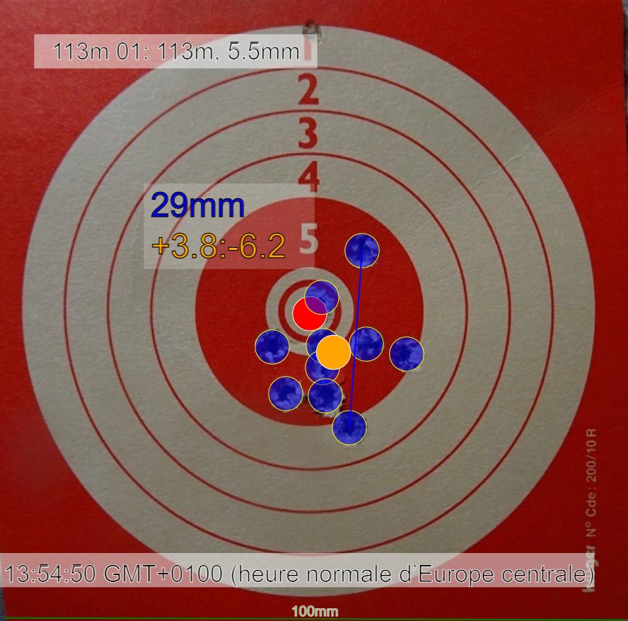

Le carton ci-dessous est un exemple de ce que peu donner l'ensemble en moyenne à 113m avec appuis sac arrière. OnTarget ne permettant pas de faire les distances intermédiaires, je me suis donc rabattu sur Taran qui fonctionne tout aussi bien. Cible 10x10cm, bipied, sac arr, Sk Std+ série de dix coups.
Converti en Moa cela donne une dispersion de 1.28 Moa.
Anschütz 54 presque SSG 3000. 113m10
Autre carton quand le tireur est plus en forme et avec l'inauguration d'un nouveau sac permettant un meilleurs maintient de la carabine. Dispersion convertie égale à 0,85 Moa.

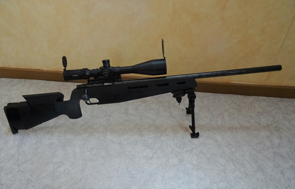

Dernière mise à jour.
Le montage monobloc Sport-Match a comme prévu été remplacé par un rail penté de chez Contessa spécialement prévu pour boitier Anschütz 54 non taraudés. Après comparaison il s'est avéré, de plus ,que l'ancien montage n'était pas inclinable jusqu'à +20 moa mais seulement jusqu'à +15, donc aucuns regrets. Dessus est venu se fixer un montage monobloc avec un profil de colliers moins "massif" que le précédent et plus dans l'esprit "vintage".
Changement également d'optique: Sur le modèle calqué (SSG3000 premières générations) l'optique étant comme cité plus haut une Hensoldt 1.5-6x42 cela faisait un peu trop léger à mon goût (grossissement) mais je me suis mis en tête de trouver un compromis entre fiabilité, efficacité et esthétique. Le choix s'est donc porté pour une Schmidt & Bender des années 1980 en 4-12x42. L'ancienne Sidewinder était une cannibalisation sur une autre carabine, ici aussi pas de regret non plus et la 1407 à tout de suite avec sa nouvelle optique et son montage un air se rapprochant encore plus du Sig Sauer.
A noter qu'il y aurait pu y avoir un ensemble (trouvable dans le commerce) avec montage à crochet (comme sur la 3000) et embase monobloc venant se fixer sur le rail de 11mm mais d'une part le budget aurait littéralement explosé (pas glop) et de plus exit le moindre gain en élévation (pas glop non plus). Pour revenir à cette S&B le réticule est le German #4 en FFP comme celui de la Hensoldt. Tout à fait utilisable sur cibles carabines 10m en X6 à 50m et X12 à 113m et les tourelles sont en milliradians biensûre. Cerise sur le Apfelstrudel ,l'image de visée est d'une telle netteté que les impactes sont visibles à ces deux distances dans le blanc malgré le faible grossissement de la lunette. En bref, pari réussit pour cette "SSG-3054".

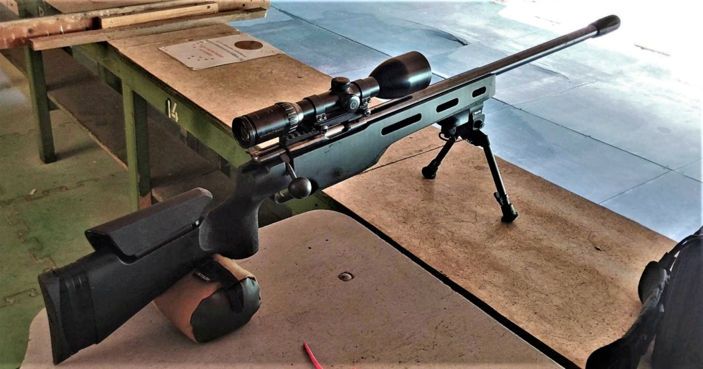

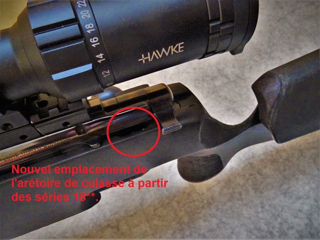

Petite mise à jour du projet "3054".
La crosse après une longue phase de réflexion à été retravaillée pour lui donner une allure moins massive et (un peu) plus proche visuellement des SSG-3000 seconde variante de la première génération. La copie Chinoise du Versa-Pod a cédée la place à un modèle authentique de la marque. L'optique Schmidt et Bender 4-12x42 quand à elle, a pour l'instant depuis cédée sa place à une autre S&B en 2.5-10x56. En attendant la rentrée ou la carabine retrouvera certainement sa Sidewinder et ses colliers pentés. Le gros réticule en grossissement maxi (FFP) et le faible zoom n'aidant pas vraiment à conserver des groupements homogènes comme en atteste le carton ci dessous tiré à 113m sur les petites cibles de 10x10cm.
