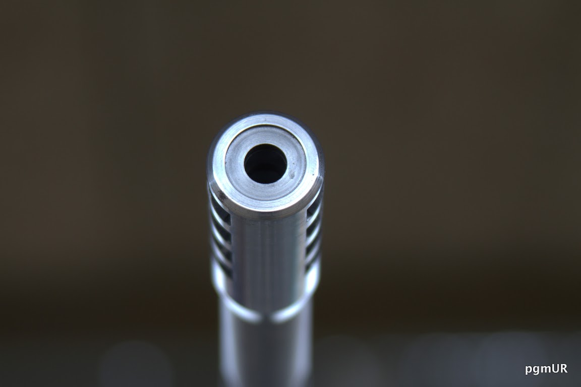

Chez Armalon ltd à Londres et chez Gatimel à Marseille
montage frein de bouche Empty Re: montage frein de bouche
Message par SETH Mer 22 Aoû - 22:13
Je trouve ce fdb inox très sobre, élégant, le British Style quoi !
Message par Invité Jeu 23 Aoû - 6:28
SETH a écrit:Je trouve ce fdb inox très sobre, élégant, le British Style quoi !
c'est encore pgmur qui le photographie le mieux
[Vous devez être inscrit et connecté pour voir cette image]

Question: quand on tire de la balle BT ne serait-il pas intéressant d'avoir la bouche de cet accessoire fraisée à 11° comme sur le canon ?
Message par Invité Jeu 23 Aoû - 9:28
SETH a écrit:Question: quand on tire de la balle BT ne serait-il pas intéressant d'avoir la bouche de cet accessoire fraisée à 11° comme sur le canon ?
je vois pas pourquoi et surtout quelle différence entre une BT et une FB.
