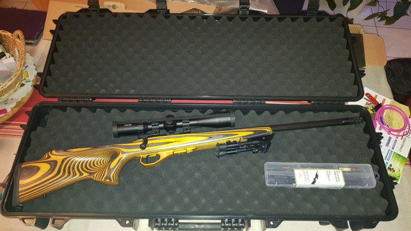

Bonjour à tous ,
tout nouveau sur ce forum , je me permet de vous montrer ma petite CZ 455 .
Celle ci me remplie de bonheur au 50 m.
Aujourd'hui , je me suis amusé à tirer au 100 m , et là , ce n'est pas pareil , je suis déçu du résultat , surtout dans une C 50 , il y a des progrès à réaliser , même si il y avait un peu de vent et des orages , je pensais faire mieux que la photo ci dessous:
Certes il est vrai que c'était ma première fois au 100 m , mais j'aurai pensé faire mieux .
Voila pour un premier échange .

Peut être que si le bipied est tourné vers l'avant il y aura une meilleure stabilité, comme sur la photo il risque de se fermer à la poussée, même si pour du .22 ce n'est pas dans ce cas ci une nécessité, mais prudence !

Tu l'as peut-être fait exprès mais ton bipieds est monté à l'envers.
Pour ta lunette, il te reste combien de clics après ton zérotage 50m ?

Merci pour vos réponses ,
effectivement mon bipieds est monté vers l'arrière pour une simple raison d'esthétique lorsqu'il est replier .
Je vais compté le nombre de clics restants pour la hausse , mais , la fois d'avant , malgré des clics supplémentaires pour la hausse , je n'arrivai pas à gagner mes 5 cm manquants .
Du coup , on est reparti à zéro en dé cliquant au max , reprenant la visée sur la cible par le canon , et remonter doucement la hausse par les clics pour être au centre de la cible . Arrivé au tir à 5 cm en dessous de la cible , on à remonté de 7 clics pour 100 m ,mais les tirs restaient au même endroit à 5 cm en dessous , puis l'orage est arrivé , du coup nous avons arrêté les réglages .
Vous aurez un retour d'expérience à mon prochain tir au stand .
Merci et bonne journée .

Excellente petite carabine qui n’a ,pour moi, qu’un défaut, sa crosse est trop courte, j’ai dû rajouter un sabot Pachmayr mais même ça ne suffit pas tout à fait.

Quel est le modèle de cette Hawke, si je lis bien.

Voici un exemple de tir à 50 m en extérieur avec un peu de vent et parfois de bonnes rafales qui influent sur les résultats du tir .
Pour le model de la Hawke il s'agit d'une 4X16 par 44 me semble t'il , ( désolé , je suis au boulot et je vous donne les références de mémoire ) , et sinon , oui , je tir sur table .
J'ai essayé , mais pas zérotable , c'était un pack avec carabine et lunette .
