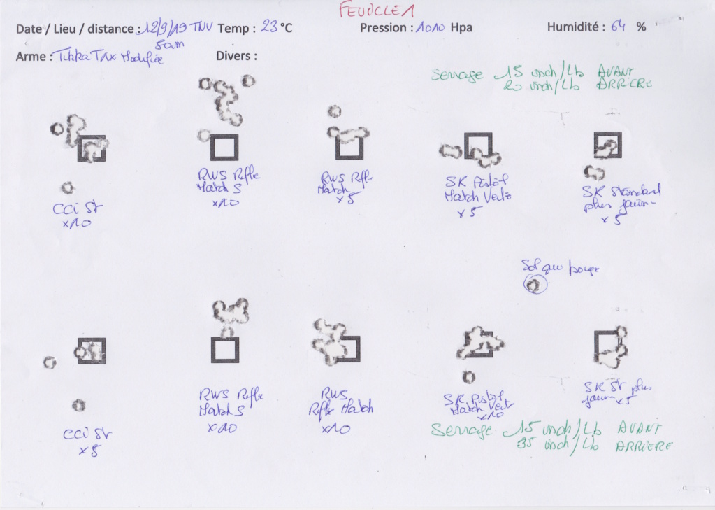

Message par didier de paris Sam 14 Sep 2019, 11:46
ma petite contribution au post.
j'ai revendu mes CZ et Ruger en 22 pour acheter une tikka t1X.
on disait cette carabine précise, et le fabricant garantie 15mm de groupement à 50m.
j'ai essayé une vingtaine de munitions, certaines se démarquaient du lot mais je n'étais pas satisfait.
cette carabine possède une entretoise ou gouttière comme vous voulez, sous le 1/3 du canon. je l'ai enlevé.
mais mon canon venait alors toucher la partie gauche de la crosse, donc un petit coup de dremel à résolu le problème.
ensuite j'ai joué sur les couples de serrage avant (devant le pontet) et arrière.
je me suis rendu compte qu'en resserrant un peu plus la vis arrière mes groupements se resserraient aussi.
tir en position assise, bipied à l'avant et sac à l'arrière.
je vous laisse juge
voici les derniers résultats obtenus jeudi dernier, avec par chance un vent nul.
Most Comprehensive Rimfire Ammo Test Ever — 55 Ammo Types 2019-012
j'ai alors confirmé.
