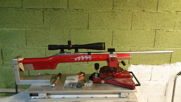

Un complément d’infos sur les post de JC65, ce qui a très bien définir la difficulté de cette discipline.
Pour ce qui est de la lecture du vent, très important, il faut apprendre par cœur ce l’effet de vent sur la balle.
Un lien :
http://www.22hunter.com/forum/threads/3400-Le-22-HUNTER-POUR-LES-BLEUS/page5?highlight=rosace
Une photo.
Il y a des situations de vent privilégiées pour le lâché. La 7 & 1.
Nous sommes en perpétuels contre visée.
Le choix de la munition sans aller faire des dépenses.
Ce qui nous pourris nos scores sont ses flyers, trouver des lots sélectionnés reviennent chères.
En rapport qualité coût, les Spécial Match & Midas+, ou l’on s’y retrouve.
Les R50, Tenex marchent bien mais très chère.
Il existe chez CZ une cassette de détente pour descendre le poids de départ.
FLY WEIGHT TRIGGER Système de détente pour CZ 455.
Permet un réglage de 1N à 5N.
Réglage indépendant de la résistance du premier et du second niveau.
Réglage indépendant de la course du premier et du second niveau.
Possibilité d’éliminer le premier niveau.
Elle d’aidera pour tes lâcher.
Le couple de serrage du « boitier crosse » a une très grande importance.
Le fait de changer la force du serrage, le groupement change de forme & de cercle de dispersion.
Que se soit les Middle Barrel, dérésonator, masses mises sur le milieu du canon, changent aussi ses groupements, sans parler des tuner.
Sans aller jusque là. Il y a moyen de tuner son arme !
Ex : Préparation, sélection munition avec passage des armes sur banc test dans un tunnel.
Avant la mise en place du tuner et réglages.
