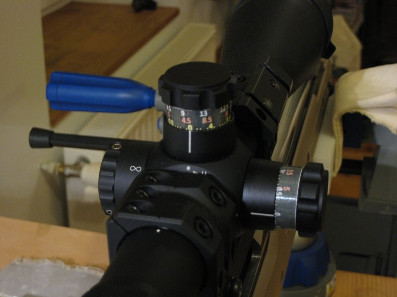

Ma Leupold Mark 4 M1 TMR est maintenant équipée de tourelles en Mil.
Transformer sa lunette en MOA en MILS - Page 3 Mark_410
Ne réussissant pas à calibrer l'impression avec le programme de Jean-Pierre R (ce qui est dommage car il est très pratique), j'ai utilisé l'éditeur de CTS pour établir mes étiquettes (élévation, dérive droite et dérive gauche) puis copier l'image obtenue.
Un petit passage sous GIMP pour enlever le filigrane SAMPLE, puis insertion dans une feuille Libre Office pour facilité le calibrage et pouvoir tout imprimer d'un coup.
Si vous voyer des espaces irréguliers, c'est que j'ai fait coller mes 1/10 de Mil avec la valeur la plus proche des clicks en 1/4 MOA.
L'impression n'est pas très belle car mes toners sont en fin de vie et mon scotch pourrit, mais il me la fallait pour demain.
Comme j'ai bien galéré pour obtenir ce résultat, je tiens à votre disposition la feuille libre office calibrée pour la MARK 4 8,5-25 x 50 M1 TMR.
Je pense qu'elle doit pouvoir être utilisée sur toutes les M1.
A votre service
Serge

Message par Barry Lun 14 Mar 2016 - 9:53
Merci pour la proposition et félicitations pour le boulot réalisé! Je suis preneur! Par mp ou si cela ne passe pas, je te communique mon adresse courriel.
