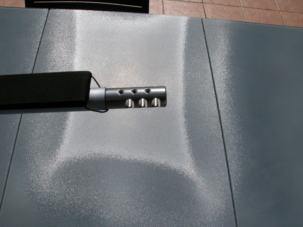

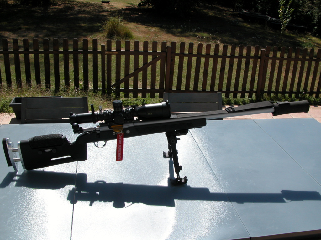

Merci beaucoup à vous tous pour votre participation et vos conseils, notamment le lien de Rangers.
Je me suis lancé, bon la lime pas posée sur mes abdominables
, mais bien à plat sur la table.
J'avoue qu'au début j'étais septiques
, comme quoi on peut se faire des idées fausses (septiques)
Sur la fin, deux passages, une vérif, 2 passages une vérif, deux passages une vérif etc etc...
L'indexation est réussie
Plus qu'à attendre la réouverture du club fin août.
Voilà quelques images
La rondelle Crush washer s'utilise beaucoup pour monter des FDB sans avoir besoin de les indexer.
Effectivement, on monte soit avec la rondelle qu'on peut comprimer au maximum, jusqu'à l'indexation, soit l'écrou, mais pas les deux.

Impeccable, reste plus qu'à l'essayer dès que ce sera possible pour toi.
Par contre je suppose que tu l'as fais, mais je préfère le redire, vu que l'on ne connais pas la "qualité du produit", pense à essayer avec une baguette et un "jag" pour voir si l'alésage est bien dans l'axe et au bon diamètre(juste un peu plus que le projectile), pour qu'il n'y ai pas de contact à la sortie avec le frein de bouche monté sur l'arme.
