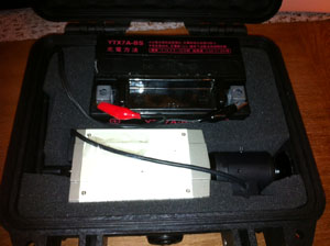

voici quelques photos de mon montage :

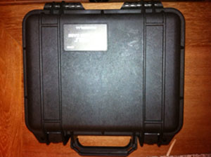

Une pélicase 1200 commandé chez Arsenal Collection
Caméra de cible Pelicase1200
Une camera IP wifi (microseven 720P)
+ une batterie (6.3Ah au plomb dans mon cas, mais c'est lourd...)
+ un objectif auto-iris avec un zoom 5-50mn (16mn pour chinon par exemple) de marque bosh
Caméra de cible Camera

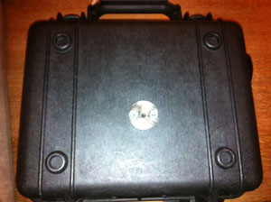

un adaptateur 1/4" 3/8" comme support de fixation trépied
Caméra de cible Support

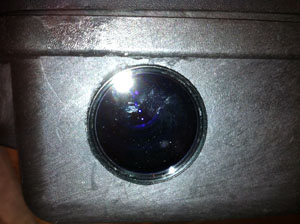

un filtre polarisant diametre 40mn + UV
Caméra de cible Filtre_polarisant

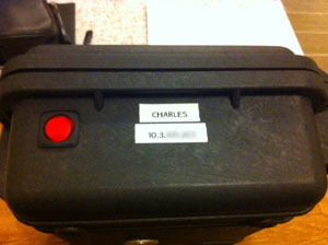

un bouton on/off (si possible anti-rebond)
+ affichage IP fourni par Tom histoire d'homogénéïser tout ça
Caméra de cible Bouton_pelicase

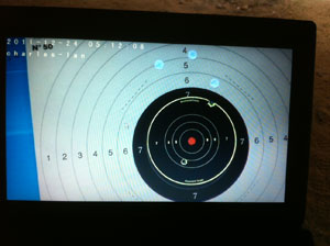

et voila un exemple du visuel (pas vraiment centré Smile )
Caméra de cible Visuel
