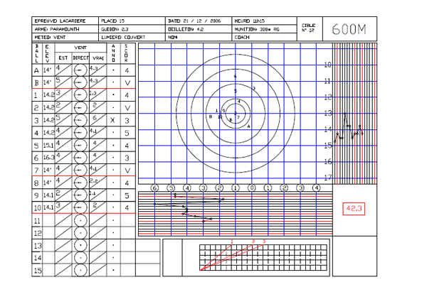

Analyse de cette photo :
_Macht de Cadets.
PS.
_Qu’il peut, qu’il neige, les Cadets tirent toujours pieds nus pour sentir un départ de vent dans le dos qu’il devra annoncer immédiatement au coach principale.
Celui ci devrait faire 40 pompes, il n’en a enlevé qu’une.
_Vous avez la Cadette, Club Coach Principale, assistée de son second.
_La Cadette, après analyse du site par la lecture des fanions (qui lui donne une vraie valeur en Minutes d’angle de la force du vent & direction) ordonne au Cadet tireur de faire ses corrections sur les verniers de sa hausse, ou tourelles de sa lunette …. (Hauteur & Latéral).
_Une fois ses corrections faites, il engage sa prise de visée, et à l’ordre de son Coach, celui ci a 7s ….12s pour lâcher son coup.
_Elle observe sa ligne de fanions de visu, et ou dans sa lunette (fixe en direction *) les mirages.
_* (fixe en direction *) La lunette de la Cadette a sa lunette rivée seulement sur la cible de son tireur pour connaître l’emplacement de l’impact et sa valeur qu’elle transmettra sur la feuille de Macht.
_Si pendant ce l’aspe de temps le vent change d’intensité et ou de direction, elle fait stopper le tir et intervient directement, en lui changeant ses nouvelles valeurs, ce qui permet au tireur de toujours garder sa position, ses 2 coudes plantés dans la tourbe.
_Sur l’emplacement de chaque poste de tir, il y a de tous petits enfoncements ou y placer vos 2 coudes, ils y sont partout, il suffit de les y trouver (On va dire que c’est avec les décennies que les alvéoles se sont faîtes…..)
_Ici, ce n’est pas le Cas, tapis de tir avec coudières antidérapants par des surfaces prismatiques.
_Il y a mieux….le velcro, mais …..
_Je préférais les tous petits enfoncements de la tourbe.
_Le tireur tire.
_Le tireur fait son annonce. (Voir manuel de l’ E.T)
_Elle note dans la colonne annonce, son annonce par un signe, croix, point …selon.
_Elle note dans la colonne estimation élévation, la valeur qu’elle lui notifiée.
_Elle note dans la colonne (D ou G) estimation dérive, la valeur qu’elle lui notifiée.
_Elle note dans la colonne Direction Vent, la provenance du Vent par une flèche.
_La cible descend puis remonte avec un patch fluo orange matérialisent l’impact et par un spoting disc Noir ou Rouge la valeur du point.
_Elle note dans la colonne point, sa valeur.
_Elle note l’impact sur la cible papier, d’un N° de Balle par une lettre ou chiffre selon.
_Ex :
_A= Essais N° 1
_B= Essais N° 2
_1= Tir 1
_2= Tir 2
_Une fois que l’impact est noté, elle fait ses 2 diagrammes.
_Plus vous aurez un diagramme serré votre estimation de la force du vent et correct, plus vous aurez un diagramme écarté…vous avez encore du Boulot.
_Puis note dans la colonne, Vrais dérive de vent, la valeur qu’elle lui notifiée par le Graf.
_Si l’estimation des corrections était bonne et si le vent ne change pas, elle ordonne un autre tir.
_Par contre, s’il y a eu une ou des mauvaises estimations de correction de Hausse, elle ordonne au tireur ses nouvelles valeurs.
_La fonction du 2ième Coach est un peu plus facile.
_Il informe au Coach principale une certaine stratégie à appliquer au dernier moment.
_Celui ci balaye les cibles des alentours de D à G les cibles les plus proches concurrents en mémorisant les impacts.
Ex :
Si pendant une longue série de tir à vent constant (en force et dérive…) quelques cibles (3 à 4 cibles D & G) avoisinants notre cadet remontent avec des impacts plus éloignés que d’habitude et ou à l’opposés, celui ci en informera immédiatement la Cadette.
_Elle devra réagir sur le fait.
_Ils auront un temps d’avance s’il y a un changement d’intensité et de direction de vent sur les autres concurrents.
_Ils y a certains Club Coach qui gèrent tout (1+1).
_Ils y a aussi certains Tireurs (Club Coach) qui gèrent leur match et en plus font aussi leur Graf.
Conclusion :
_Restons modeste…
_Ils nous arrivent de nous Planter Royalement par manque de certaines infos et d’entraînements.

Christian SALVA a écrit:Analyse de cette photo :
_Macht de Cadets.
PS.
_Le tireur tire.
_Ex :
_A= Essais N° 1
_B= Essais N° 2
_1= Tir 1
_2= Tir 2
Ex :
Conclusion :
_Restons modeste…
