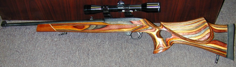

Comment sont faites les différences de teinte sur les crosses en lamellé-collé ?
Et comment font-ils pour que celà suive parfaitement les différentes zones de teinte du bois ?
Exemple :
Question concernant les crosses Bradcw10
Question concernant les crosses Empty Re: Question concernant les crosses
Message par ludospot le Mer 17 Nov 2010 - 6:48
ont teint les "plaques" avant collage.....

Message par SETH le Mer 17 Nov 2010 - 15:10
@ludospot a écrit:ont teint les "plaques" avant collage.....
Ah ben oui, quel con (euh, moi, hein ! Very Happy ) !!! Que n'y avais pas pensé ! C'est tout bête et tout simple.
