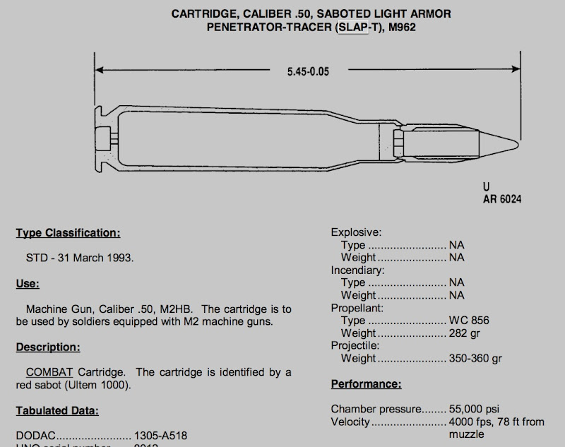

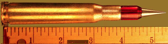

un certain nombre de calibres ont été réalisé en version accélérator, par l'emploi d'une ogive sous calibrée enchassée dans un sabot, exemple 30-30, 30 06.
y avait il un réel intérêt ? cela augmentait il la portée ?
merci

Ils permettaient d'envoyer une ogive de 224 à partir d'un calibre 30 à des vitesses trés supérieures aux 1000m/s.
En revanche la précision n'était pas au rendez-vous.

Oui. Supposons un projectile de 7.62 enchâssé avec un sabot dans un calibre de 12.7; le tout pesant 200gr (150 gr pour le projectile et 50 gr pour le sabot). La 12.7 est prévue pour pousser un projectile de 650 grain à disons 800m/s. En gardant la même énergie à la bouche, tu arriveras à pousser ton projectile de 7.62 à 1'450 m/s. Le problème est le détachement du sabot, sinon ton projectile aura à peu près le même coefficient balistique que le mur de Berlin, et l'interférence avec le frein de bouche - il faut que le sabot se détache après la sortie. Le tout est techniquement pas trop simple, mais c'est utilisé avec succès dans les munitions anti-blindage cinétiques (obus-flêche). Problèmes techniques sont, entre autres, bonne prise de rayure (les sabots sont en matière synthétique - nylon etc); parfait équilibrage et centrage du projectile dans le sabot etc...

Salut Aurélien, tu te rappelles de la nomenclature / marque? De la M903 SLAP?

bingo darius !!!celle ci et un autre modèle je n'ai pas les ref dsl,fort sympathique ses petites chose

Perso, aucune expérience. De ce que j'ai lu et entendu: engagement 500/600m; avec frein de bouche: à éviter; pour les calibres: la .50BMG ça marche bien dans les mitres Browning; la .308 à sabot: une catastrophe; les projectiles tapant dans le tube.
