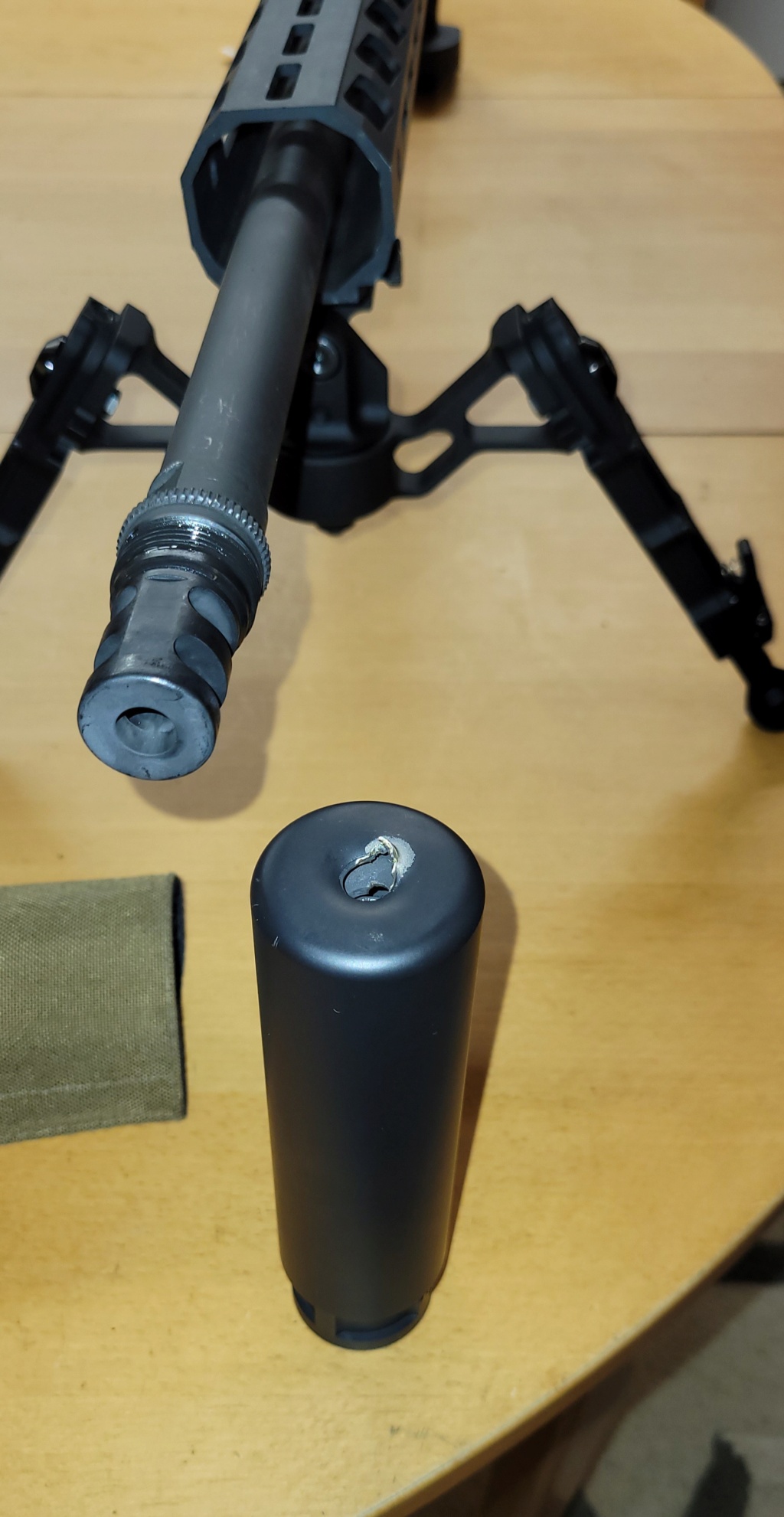

Message par Doc33 Ven 6 Jan 2023 - 1:56
Lorsque j’ai touché ma RPR 338 LM, (d’occasion car pas dispo neuve à l’époque) elle était munie d’un frein de bouche borelock Ase Utra. Je me suis donc naturellement dirigé vers une réducteur de son  ASE UTRA  SL7i-BL. Ce RDS vendu aux alentours  de 700 euros était d’un design  attrayant, respirait  la solidité et atténuait correctement le son à l’usage. Il était garanti 2 ans, ce qui ne gâtait rien. Par contre j’ai d’emblée trouvé peu pratique, voire  difficile son verrouillage sur le frein de bouche. Cela ne se passait pas comme sur les vidéos, il fallait batailler. Une fois en place je n’étais jamais trop sûr de l’arrimage. Lors d’une récente séance de zérotage au stand,  le RDS s’est subrepticement  dévissé sans que je m’en aperçoive. Au cinquième tir, il s’est envolé à 10 mètres. Vous verrez les dégâts sur les photos. J’ai tenté de faire valoir la garantie, estimant que la conception du système était en cause. L’armurier en ligne Meyson, très correct et parfaitement courtois, a  proposé que l’objet  soit expertisé par ses fabricants finlandais. Ceux-ci ont jugé sur photos que cela ne les concernait pas. Super ! Comme le pas de vis n’est pas amoché, j’ai changé le borelock et je vais tenter d’utiliser le RDS  en alésant au mieux l’orifice de sortie. Pour ce qui me concerne, le Borelock Ase Utra, c’est vraiment pas top. Faîtes gaffe si vous en avez un : vérifiez plutôt deux fois qu’une son verrouillage et évaluez bien le sens du mot « garantie ». (TAKUU en finnois). ASE UTRA BORELOCK PAS TOP 1f604ASE UTRA BORELOCK PAS TOP Ase_ut10
ASE UTRA BORELOCK PAS TOP 000010

Message par Alain31 Ven 6 Jan 2023 - 7:16
C'est un incident regrettable et qui coûte cher à celui à qui cela arrive et tu fais bien d'alerter sur ce point. Les finlandais ont jugé que c'était un défaut d'utilisation.
J'ai un SL7i en 308 sur borelock que je monte sur une sabatti en 308, sur une ruger en 300BLK et sur un AR en 223. Pour moi, la solution est top et le verrouillage se fait avec la bague du rds. Il est impératif d'entendre le clic de verrouillage de la bague en cherchant sa position de verrouillage.

Message par lakota Ven 6 Jan 2023 - 9:31
Idem pour moi, ce système sur ma SSG 3000 en 6,5 SE fonctionne très bien.
Es tu sûr de l’avoir bien verrouillé lors de la séance ?

Message par Doc33 Ven 6 Jan 2023 - 10:04
lakota a écrit:Idem pour moi, ce système sur ma SSG 3000 en 6,5 SE fonctionne très bien.
Je pense effectivement que le problème est là: verrouillage incertain, peut être à cause du borelock fatigué d'encaisser les chocs en .338 et la surchauffe. Je vais voir ce que ça donne avec un nouveau borelock. Ceci-dit, quand j'ai décollé et démonté l'ancien, j'ai été impressionné par la m.... que ce truc avait accumulé. Le bocal de pétrole désaromatisé dans lequel je l'ai laissé tremper était noir de chez noir.

Message par Cybershadow083 Ven 6 Jan 2023 - 16:39
Je suis aussi assez surpris, pour moi les ASE sont vraiment top.
Pour le Borelock, ce qui m'interpelle c'est que d'une part, cela implique que la bague de verrouillage n'était pas parfaitement enclenchée (le fameux clic), mais aussi que le silencieux ait pu se dévisser complètement du filetage du frein de bouche, soit tout de même 4 à 5 filets (et donc tours) !
Je me doute bien que vous ne l'avez pas fait exprès, mais je pense qu'il aurait été bon de vérifier après le premier ou second tir que rien n'avait bougé...

Message par Doc33 Ven 6 Jan 2023 - 22:47
Cybershadow083 a écrit:Je suis aussi assez surpris, pour moi les ASE sont vraiment top.
En fait, le filetage interne du RDS n'a pas bronché, mais celui du borelock est rapé sur sa hauteur et sa périphérie. Voyez la photo comparative par rapport au borelock neuf que j'ai racheté. Un simple défaut de verrouillage et une petite amorce de desserrage ont suffit pour faire s'envoler le RDS (une .338, ça envoie du bois, comme on dit). C'est certain, j'ai dû mal verrouiller (Borelock usé, casque et gants atténuant la sensation de clic). ASE UTRA fait de super RDS, c'est une évidence, mais le système borelock me laisse perplexe. En attendant pour retrouver le moral je serai demain aux aurores sur le terrain (en Gironde) pour taquiner les 1200 sans RDS, avec le frein de bouche d'origine qui a quand même de la gueule.ASE UTRA BORELOCK PAS TOP 1b11

Message par jean louis52 Sam 7 Jan 2023 - 13:50
Bonjour a tous et meilliers vœux !
A première vue, c'est le matraquage des méplats primaires de fixation.
En second point la bague anneaux crénèle à des inclinaisons de frottement  avec destruction de matière.
L'intérieur des 2 fenêtres cote gauche sont avec des marques de déblocages donc vers la gauche très importants.
L'intérieur de l'alésage semble lui aussi avoir des marques sur le bas par de gros frottements !
Remettre tout ça a neuf dans le respect des procédures !
C'est juste mon point de vue.
Si reprise du ø intérieur de l'ancien pour qu'il soit plus présentable, attention car certaines matières ne sont pas faciles a l'usinage, par expérience c'est plus facile dans le sens du passage des gaz.
Que celui qui a jamais fait une erreur de montage soit le premier a jeter son RDS .

Message par Popeye Lun 9 Jan 2023 - 18:33
la partie qui "s"indexe" semble bien dévissée, non ?
la vis pointeau (a droite),doit se loger dans la gorge a qq chose prés ( a gauche) ...
si cet élément est trop sortie / dévissé, il vient en butée au fond de la première chambre du RDS, et ne permet pas le verrouillage de celui-ci sur le FDB.

Message par Cybershadow083 Lun 9 Jan 2023 - 19:28
Popeye a écrit:la partie qui "s"indexe" semble bien dévissée, non ?
Bien vu !
A moins que ça ne soit dû aux opérations de démontage après incident...

Message par Doc33 Mar 10 Jan 2023 - 0:00
Bien vu !
Bien entendu, le vieux Borelock sur la photo est présenté démonté après avoir dévissé la vis qui  bloque la partie avant lors de l'indexation (un bien grand mot pour dire qu'on met les trous d'évents sur un plan horizontal) . Cependant, Meyson m'a renvoyé rapidement (merci à eux) le RDS non pris en garantie. Il ne s'emmenchait pas plus sur le nouveau Borelock que sur l'ancien.  Aucun clic, aucun verrouillage.  Je ne suis pas ingénieur mais docteur. Les affaires de trucs qui rentrent dans les machins je comprends, en principe. Foutu pour foutu, je me suis dis que le système était peut être mal usiné. J'ai pris l'initiative de rogner au Dremel les pointes des 3 triangles sensés s'enfiler sur la couronne dentée du Borelock et là...miracle: ça marche ! J'ai enfin entendu le fameux clic et le RDS s'est verrouillé. J'irai demain porter un cierge à la cathédale Saint-André de Bordeaux, mais pas la moindre petite bougie pour les manufacturiers finlandais. ASE UTRA BORELOCK PAS TOP 1f10

Message par Alain31 Mar 10 Jan 2023 - 9:27
Voilà, c'est trouvé. Il sera intéressant que tu nous donnes un retour sur le comportement en cible avec un rds qui a subi un dommage.

Message par Alain31 Sam 21 Jan 2023 - 9:23
jpdjx a écrit:Ah oui, ce qui ne gâte rien, il groupe mieux (à 300m) que le canon "nu".
Je ne doute pas de la qualité du rds mais tu as fait un rechargement qui est mieux adapté avec ton canon + rds. Tu dois pouvoir retrouver le même bon groupement en modifiant le rechargement avec le canon sans rds.

Message par jpdjx Sam 21 Jan 2023 - 12:56
J'ai effectivement des chargements différents...avec in meilleur groupement sous rds.
Je pense que le canon "varmint" est mieux équilibré avec le poids du rds.
