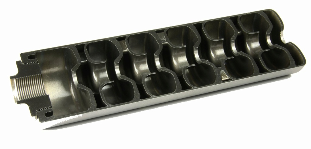

Edit : bon ben j'ai pas une bonne mémoire. Comme rapporté par R2D2 et Segama, 100 tirs = 1 gramme de dépots. Du coup ik faudra que je me penche plus sérieusement sur la question du nettoyage.
Je n'ai pas essayé le WD40, ça ne me convainc pas vraiment et il est vrai que l'encrassement est peu visible. Peut-être qu'il aide à agglomérer les dépôts qui sont ensuite évacués par le flux?
En tout cas, vu les épaisseurs d'inox, aucun risque à passer la soufflette dedans.
(coupe provenant du site armeca)
Sinon, excellent produit.

Ase utra préconisait le bac ultra son avec un bain de hoppe's 9 pendant une nuit et il serait rendu comme neuf..(çà doit pas être très bon à respirer..) ça m'a été confirmé par Lauri Kakkonen , leur directeur des ventes. Mais depuis peu ils ont un solvant spécifique à commander chez leurs détaillants, si importé.
et attention, 100 tirs donnent 1 gramme d'encrassement !
donc 1000 tirs 10g et 7000/8000 tirs environ 80g de saleté avec diminution de l'atténuation et dispersion des groupements. l'entretien au WD40 vise à dissoudre un minimum de crasse qui s'évacue aux premiers tirs , mais çà limite un peu seulement.
