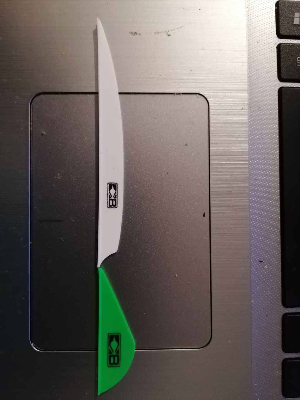

Sinon, les plumes de tes traits, si c'est bien la même facture que les miennes, sont légèrement inclinées, ce qui leur confère une rotation en vol (effet gyroscopique) qui doit permettre de les stabiliser.
J'ai vu qu'il existe une nouvelle conception de plumes, de la marque Bohning commercialisées sous le nom de GRIFFIN, dédiées aux archers pour des compétitions olympiques, qui se montent parallèles au fût, mais dont la forme "hélicoïdale évidée" confère cette même rotation en vol, à priori sans ralentir le trait.
Je vais tester (j'ai acheté pour ça un lot de 24 traits) 12 traits équipés de plumes, soit 3 x 2, soit 3 x 3 parce qu'elles sont vraiment très petites.
Optimisation Traits et Programme Balistique Plumes10
J'ai l'empenneuse, les plumes, la colle, la patience, voilà de quoi occuper mes longues soirées d'hiver en phase COVID, ha ha ha !

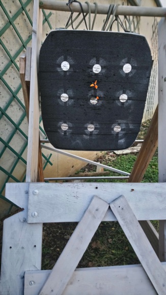

Bon, voici un premier retour d'expérience en images.
Je n'ai pas touché à mon pré-réglage d'il y a 2 jours, si ce n'est que de ramener le HHA à 20 m, et de vérifier ainsi sur cette distance que mon calage zéro après transfert était bien calibré. Et je suis assez content de mon opération.
Optimisation Traits et Programme Balistique Dsc_1010
Optimisation Traits et Programme Balistique Dsc_1011
Premier trait au centre pour assurer. Le second à gauche. Le dernier en haut
Demain, je repasse à 45 mètres. J'ai remonté cette encombrante cible à sa position définitive.
Par contre, j'en ai bavé pour retirer les traits.
C'est aussi pour ça que je n'ai pas tenté le groupement, parce qu'après, pour les extraire un à un, bonjour.
Je l'ai fait une fois avec l'hori-zone Kornet avec cette même cible, plus jamais !

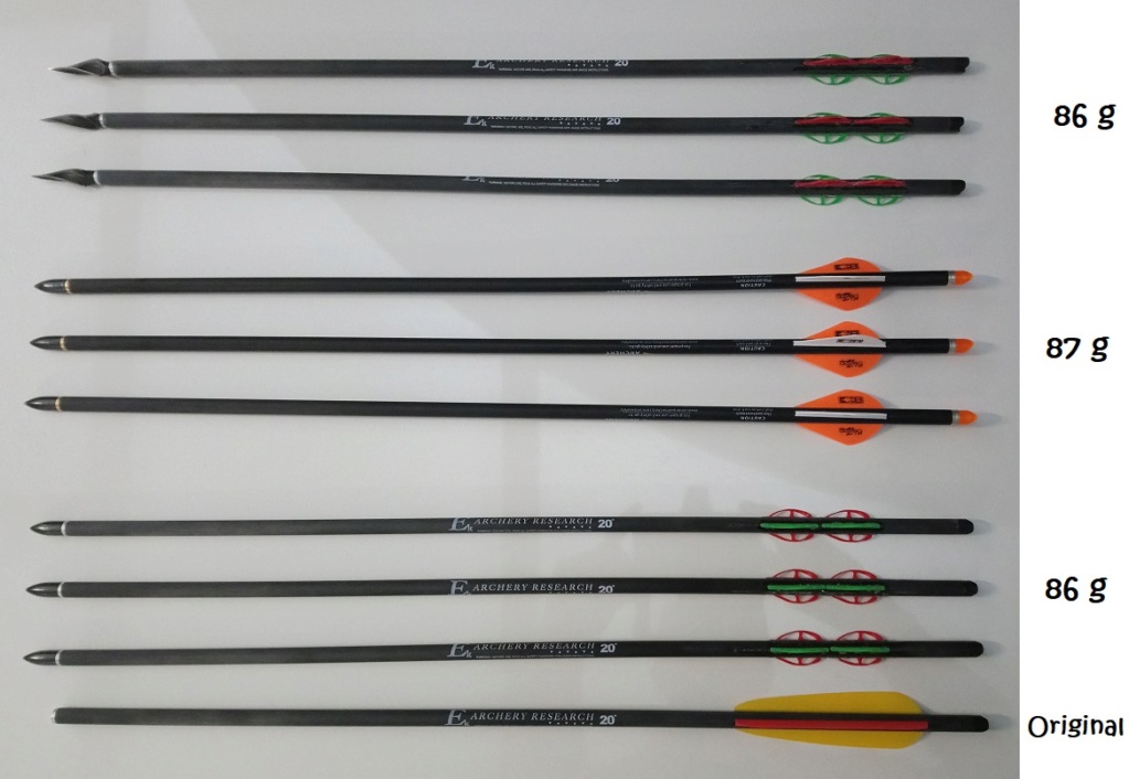

Message par Marco63 Jeu 10 Déc 2020 - 21:48
Je suis impatient de connaître le résultat des Griffin sur ton fût.
On aura un comparatif entre ton montage 3 plumes et le mien en 2 x 3 plumes.
Les vanes Griffin sont vraiment petites, de l'ordre de 1".
J'ai fait 2 types de montage, plumes positionnées comme l'original, et plumes positionnées comme sur les Blazer 2".
J'ai aussi fait une variante avec des pointes différentes, type "ogives" et type "torsadées" dans le même sens que les vanes.
sur ma balance, 1 gramme d'écart en faveur des Griffin. (28.7 g contre 29 g par trait, d'où l'expression "à peine l'épaisseur du trait" Very Happy )
Les pointes sont toutes des "145 grains".
Optimisation Traits et Programme Balistique Traits14
Au total, j'en suis à 18.
Je garde de quoi faire une 3 ° variante de 8 traits, toujours avec 6 plumes, mais espacés d'un pouce.

Fred 22 a écrit: J'ai fait un test avec les vanes 4" bohning "zen". Je leur ai donné la même incidence que les 2" "Blazer" (environ 2°). Moralité, à 60 m le trait empenné long arrive 20 cm plus bas que les autres. Pour l'instant, mauvaise pioche. Je vais faire un nouvel essai avec un montage parallèle au fût, bien que je ne me fasse pas trop d'illusion. Si la plupart des fabricants d'arbalète fournissent des traits empenné "blazer"2", ça n'est sûrement pas un hasard.
Normal, c'est long comme un jour sans pain et ça pèse un âne mort Smile Il faut utiliser ce qui est fait pour c'est à dire chez bohning la Heat.
Silencieuse, résistante, low profile et plus légère....essaie ça avec 1 ou 2 ° d'offset et ça va améliorer ta trajectoire Long Range.

De retour avec les tests, après avoir balancé 2 Blazer 2" pour parfaire le réglage, que voici, la première étant un peu haute, réajustement de la cible pour la seconde ... quasi parfait à 45 mètres  Very Happy
Optimisation Traits et Programme Balistique Tirs_s10
Nouveaux traits Griffin doublés (2 x 3 plumes), pas de correction de hausse puisque la masse des traits est quasi la même, le centre est visé pour cette première expérience, et là, c'est ... la cata   affraid   !
4 traits ont été balancés pour l'occasion, pointes ogives pour les 4. Bref, du grand n'importe quoi.
Optimisation Traits et Programme Balistique Tirs_s11
Seule conso, c'est dans la cible, encore heureux. Obligé de revoir ma copie, mais j'attends bien évidemment avec impatience le retex de Fred avec ses 3 plumes !

Salut Marco. La dispersion ne viendrait-elle pas également de la qualité des fûts? Les EK sont vraiment des traits de base. Ils ne sont sûrement pas aussi rectiligne que les fûts livré avec la CP (des 0,003 vraisemblablement). Pour ma part, je vient de recevoir un lot d'archeropter 0,001 de chez "arrow in apple" La météo ne m'a pas permis de les essayer bien longtemps (une volée à 50 m seulement Mad Crying or Very sad), mais ça file comme des balles. J'espère pouvoir remettre ça demain. Après tout, j'habite en Bretagne où il fait beau plusieurs fois par jour.

Merci Fred,
Possible que les fûts y soient pour quelque chose, mais là quand même, je n'ai jamais connu une telle dispersion auparavant. Peut être que placer 2 Griffin à la queue leu leu n'est pas une bonne idée, que ça engendre des turbulences, qui sait ... c'est pour cette raison qu'à un moment, j'envisageais d'espacer les 2 plumes d'un pouce.
J'ai voulu brûler une étape, je vais recommencer méthodologiquement avec 3 plumes, montées sur des fûts alu Easton XX75 MAGNUM. Ce sont des traits 22", que je vais ramener à 20", avec des pointes 100 grains pour arriver à une masse de 29 grammes par trait environ.
J'en ai 6 qui sont encore dans leur boite, tous neufs, que je vais garder tels quels.
Et 9 dont je devais changer les vanes, que je viens de nettoyer ce soir.
Ce sont ceux-là que je vais adapter au pas à pas ...
Optimisation Traits et Programme Balistique Futs_a10
J'ai du boulot pour demain Smile

Effectivement, il n'y a rien à redire sur la rectitude de XX75. C'est des 22-19? Quand à mes essais, ils sont repoussés. Il a fait beau ce matin, mais j'étais au stand de tir à me battre avec un remington PN et essayer mes cartouches papier avec divers dosages de poudre et profils de balles (mais c'est une autre histoire). Il s'est mis à flotter au moment ou je sortais ma cible d'arbalète. Grrr! La semaine prochaine Il y a menace de beau temps, mais mon emploi du temps est chargé. Nous attendons donc tes retours. Que penses-tu du challenge que veut organiser Anegada au printemps?

Oui, c'est des 2219. Si tu agrandis l'image, tu arrives à le voir. Je crois que la rectitude est de 2/1000 de pouce.
