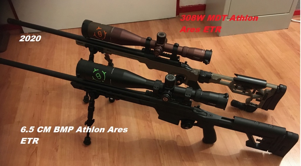

Perso j'ai deux Ares ETR et que du bonheur depuis deux ans pour la 1er , je tire à plus de  1000m avec , réticule fin, clics franc et pas de problème de clarté.
Concernant le zéro tu déverrouille et ensuite tu bloques de ce fait tu ne peux que cliquer en up et à 0 tu es forcément à 100m pour tirer éventuellement plus bas ' je n'en vois pas l' utilité) tu te sers de ton réticule éventuellement
Un conseil fais ton zéro à 100m , après chacun fait comme il le souhaite
