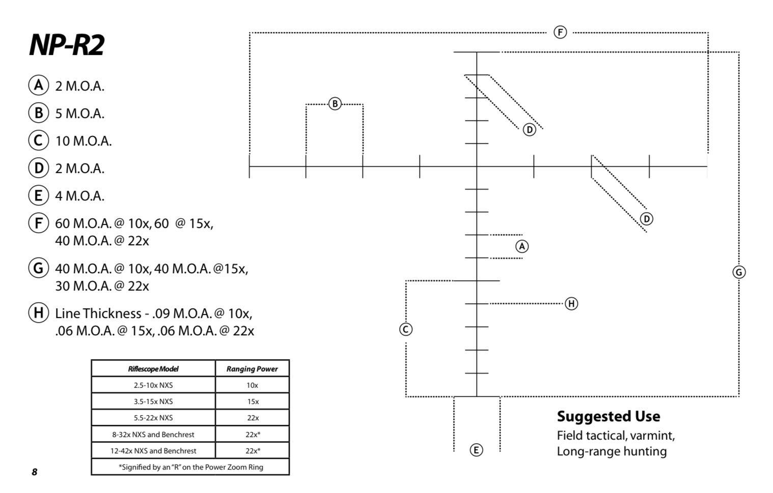

Je possede une lunette NXS reticule NP-R2 en 12/42x56 je voudrais savoir calculez les distances elle est en MOA =2,9cm a 100metres

Si cela peut t'aider ... les infos sur ton réticule :
evaluation des distances avec reticule NPR2 sur NXS 12/42x56 Npr2
L'évaluation de la distance se fait à 22x

L'évaluation de la distance se fait à n'importe quel grossissement, le zoom des nightforce est étalonné correctement, je l'ai vérifié sur les miennes. A 42x, ton espacement latéral sera de 2,6 moa et le vertical de 1 moa. Si l'objet à télémetrer n'est pas trop petit tu dois pouvoir y arriver.
