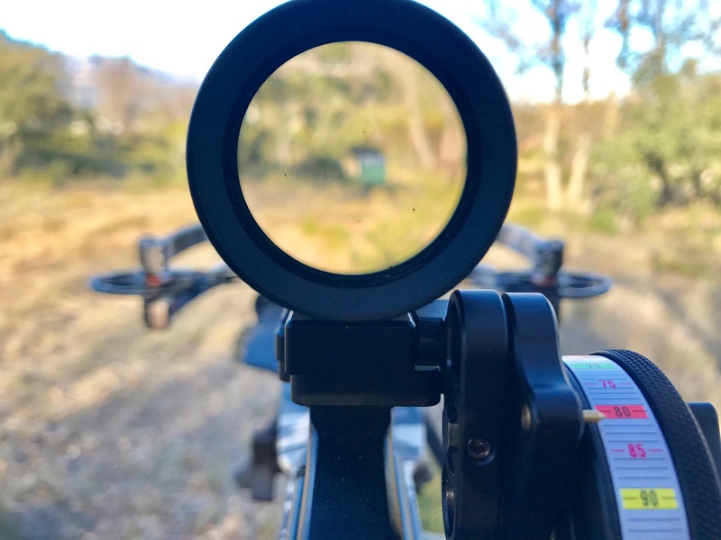

Arbaléte Longue Distance à Lunette - Page 4 Empty Abaléte Longue Distance + Pig Saddle
Message par Anegada Mar 3 Avr 2018 - 17:05
Petite cession Arbaléte Longue Distance + Pig Saddle durant le week end. Configuration et données des tirs :
- Position Debout
- Vent Mistral de 8h, 4 G 6 m/s
- Température 18° ciel dégagé
- Arbalète Ravin R15 425 fps
- Lunette Ravin avec Réticule Balistique
- Optimizer ( rail inclinable HHA )
- Carreaux Ravin 400 gr
- Trépied Manfrotto 055 XPROB
- Rotule Joystick 322 RC2
- Pig Saddle
Soyons réalistes, hormis la parfaite horizontalité et l'absence totale de végétation d'un stand de tir ou des pas de tir précis aménagés, les occasion de tirer en prone position sur terrain naturel sont plutôt rare. Le Hog ( ou Pig ) Saddle est la solution la plus adaptée, stable, versatile et rapide à mettre en oeuvre.
Arbaléte Longue Distance à Lunette - Page 4 Fullsi12
Arbaléte Longue Distance à Lunette - Page 4 Fullsi14
Arbaléte Longue Distance à Lunette - Page 4 Fullsi10
Agréablement surpris par la qualité des groupements comparé à du tir en prone position. Malgré le Mistral, les résultats sont parfaitement honorables comme vous pouvez le constater sur les photos ci-dessous de tirs à 82 yards qui représentent la tendance à cette distance. J'ai allongé le test jusqu'à 101 yards et n'ai constaté qu'un un très léger écartement des impacts. 130 / 140 yards même position prévus à la prochaine séance....
Arbaléte Longue Distance à Lunette - Page 4 Fullsi11
Arbaléte Longue Distance à Lunette - Page 4 Img_2710
Nombre de messages : 6714

Il y a encore du boulot mais c'est jouable....
