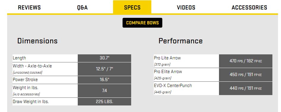

En fait, je venais ici ce soir pour parler d'une petite dernière chez TenPoint, ou plutôt leur marque 2° ligne "Wicked Ridge", avec la "RDX 400", de type reverse (comme la Nitro XRT) commercialisée pour environ 800 €.
Ça commence à devenir abordable pour des performances honorables, même si loin d'être au niveau des Ravin et surtout la dernière Skorpyd qui atteint les 480 fps.
Seul un site anglais la propose en Europe ... encore quelques jours avant le Brexit !

Pour la Tenpoint RXT, c'est 470 fps pour un trait de 370 grains (le plus léger).
Arbaléte Longue Distance à Lunette - Page 8 Captur21
La dernière Skorpyd est quand même de loin la meilleure, avec 500 fps pour le trait de 370 grains. Et bien moins chère !!!
